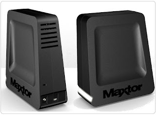

je possède un disque dur externe Maxtor OneTouch 4 de 1 To depuis 2009.
http://3.bp.blogspot.com/-ZE4Wo-mH_9w/UPe1gRGIuqI/AAAAAAAAFhg/9SGIir54ySQ/s320/Extrenal+Hard+Disk+(+Maxtor+One+Touch+4+500GB+).jpg
Je l’ai rebranché récemment et il n’est plus du tout détecté par windows. (testé sur plusieurs ordinateurs).
L’alim semble bonne car la LED s’allume et le disque fait exactement le même bruit de démarrage que d’habitude.
Je suspecte plutot un problème de connexion entre le disque dur et son boitier et/ou le connecteur USB.
Ce disque est encore sous garantie jusqu’en février 2014 mais si je le renvois, je perds toutes mes données. Elles ne sont pas super importantes mais quand même …
Je voudrais plutôt savoir si quelqu’un avait déjà démonté de tels boitier car je n’ai vu aucune vis, même sous les étiquettes. Je pense que le disque pourrait remarcher si je le mettais directement dans mon PC.
