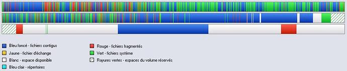

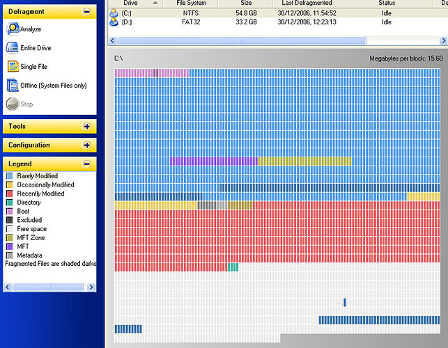

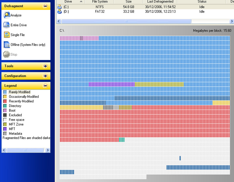

Voici qques impressions écran :
PERFORMANCE
STRUCTURE
MFT
J’ai utilisé Diskeeper pour défragmenter.
J’espère trouver quelqu’un qui puisse me conseiller sur la résolution de mon problème … peut être dois-je utiliser un autre utilitaire ?

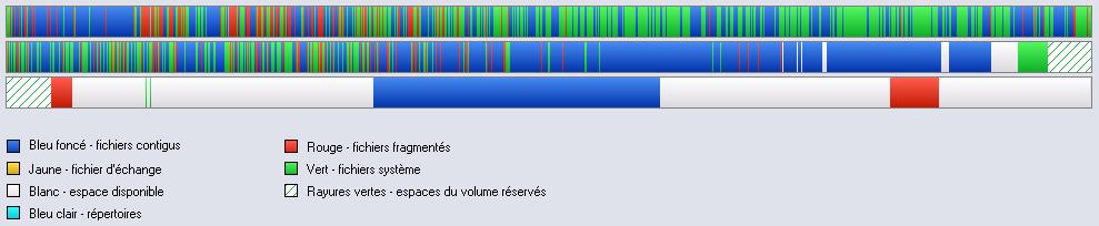

J’y ai passé O&O Defrag 2 fois, voilà le résultat :
Pas top je trouve, j’ai du gagner 10 secondes au démarrage, mais bon, je trouve toujours pas terrible … peut être ma trop forte exigence qui a effacé mes souvenirs du temps de démarrage de mon pc … pourtant : Double Coeur T2300E (2x1,66 GHz), 2 Go DDR2, HD 100 Go, Ati X1600 256/512 HyperMemory …

Bizarre, pourtant t’as une bonne config, si t’a un disque 7200 rpm, ça devrait passer. T’as probablement un conflit de ton service pack 2 avec un processus qui tourne en tâche de fond! C’est surtout bizarre tous les p’tits fragments qui apparaissent dans la zone bleue sur ton screen. Si t’as déjà fait le scan approfondi et complet du disque dur, alors essaie de te tourner vers raxxco perfect disk 8. :jap:
Mets aussi à jour ton driver pour ta carte graphique et change dans le gestionnaire de périphériques le mode de transfert de ton disque dur: contrôleur ata/atapi/ide, puis tu vas dans les propriétés du canal ide principal et/ou secondaire, paramètres avancés, et dans mode de transfert, tu changes "pio seulement" et tu mets "DMA si possible". Ca devrait régler ton problème. :neutre:
Pour les processus de fond, j’ai tout (enfin presque, certains sont indispensables) tué avant la défragementation car je pensais que les blocs noirs (Locked) correspondaient à ces processus, mais en fait non : je sais d’où ils viennent !!!
Ensuite, mon disque était déjà sur "DMA si possible".
Autre chose aussi, c’est que Diskeeper lui permet de faire la défragmentation des fichiers de démarrage avant que windows ne se lance, et ce sont ces fichiers je crois qui apparaissent en noir sur O&O Defrag ou en rose sur Diskeeper … peut être est-ce Diskeeper qui a vérouillé ces fichiers car défragmentés par lui … juste une supposition.

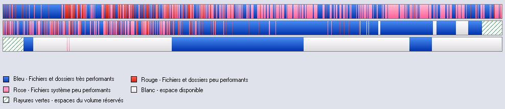

Bon … j’ai passé PerfectDisk … après analyse de mon disque, j’ai fait une défragmentation des fichiers systèmes (avant le lancement de windows) et après une défragmentation classique dont voici le résultat :
J’ai pas gagné au démarrage du pc (1 min 45) mais pour une fois, après défragmentation, ça ressemble à qqch … mais peut être est-ce du au fait que j’avais supprimé le fichier d’échange pagefile.sys … j’ai 2 Go de ram, je devrais pas en avoir trop besoin … je vais le remettre pour voir si j’y gagne quelquechose …
