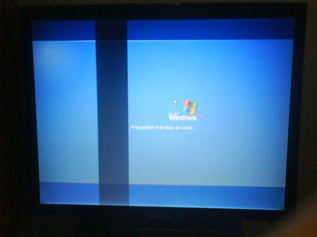

J’ai récemment fait « l’acquisition » (trouvé à la poubelle avec l’adaptateur secteur :clap: ) d’un Satellite A10-521 (Toshiba). Il fonctionne très bien sous Linux (:bounce:) malgré le DD hs. Mais (sinon il n’y aurait pas de post ^^) mon soucis vient de l’affichage. J’ai cherché un peu partout d’où ça pouvait provenir sans que ce soit concluant. Évidement, l’ayant trouvé, je ne sais pas ce qui a pu causer la panne. Une petite photo vaut mieux qu’un long discours :
Qu’est-ce qui peut générer cette bande foncée ? La dalle hs, le néon, l’inverter ou un câble ? On ne voit pas très bien sur la photo mais ce qui est derrière cette bande est visible, c’est juste plus sombre que le reste.
Si quelqu’un a une idée, qu’il n’hésite pas à m’en faire part :slight_smile:
slt
as tu tester avec un ecran externe
le neon non !!
l inverter non plus
perso je pencherais plutot sur la carte video a tester avec un ecran externe !!
ou verifier egalement les connectiques de l ecran
Salut :slight_smile:
Avec un écran externe, ça fonctionne impec’ et les connectiques sont OK (vérifié 2 fois pour être sur ^^)
