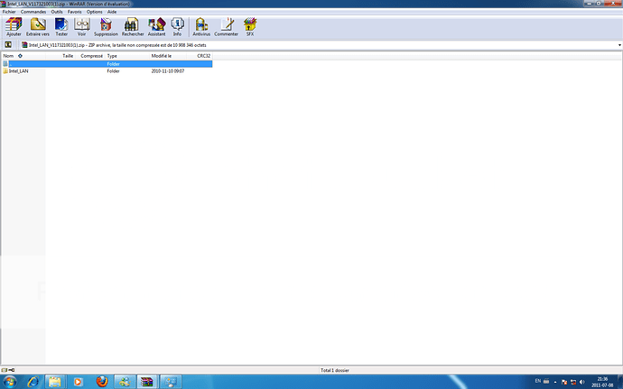

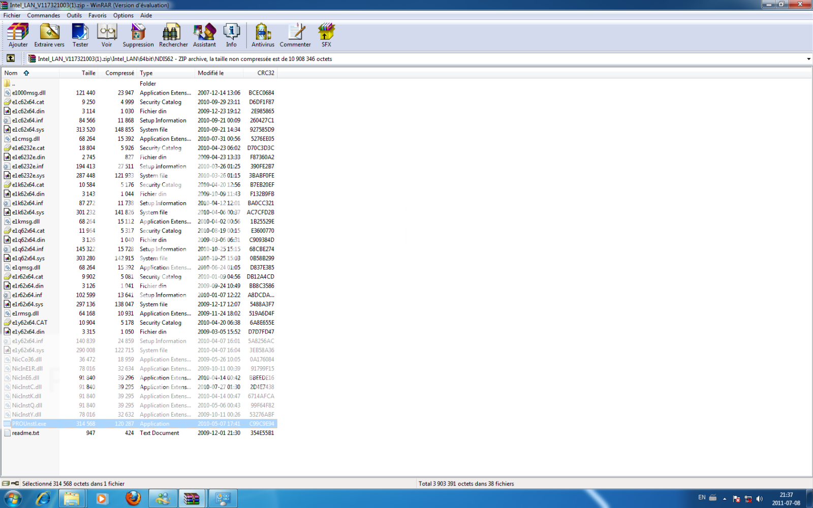

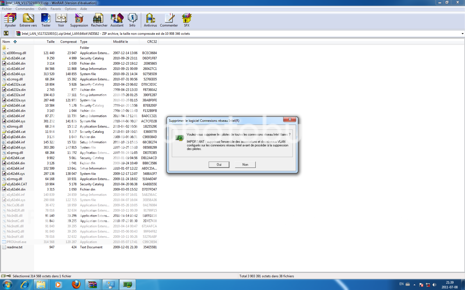

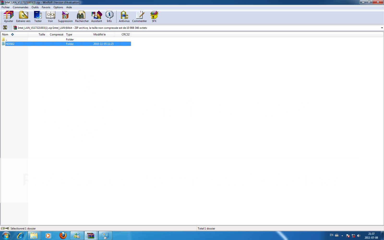

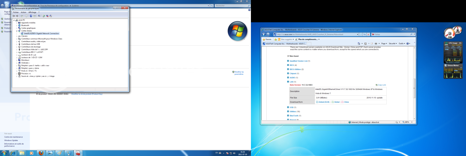

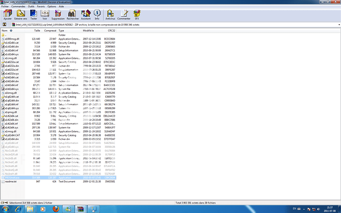

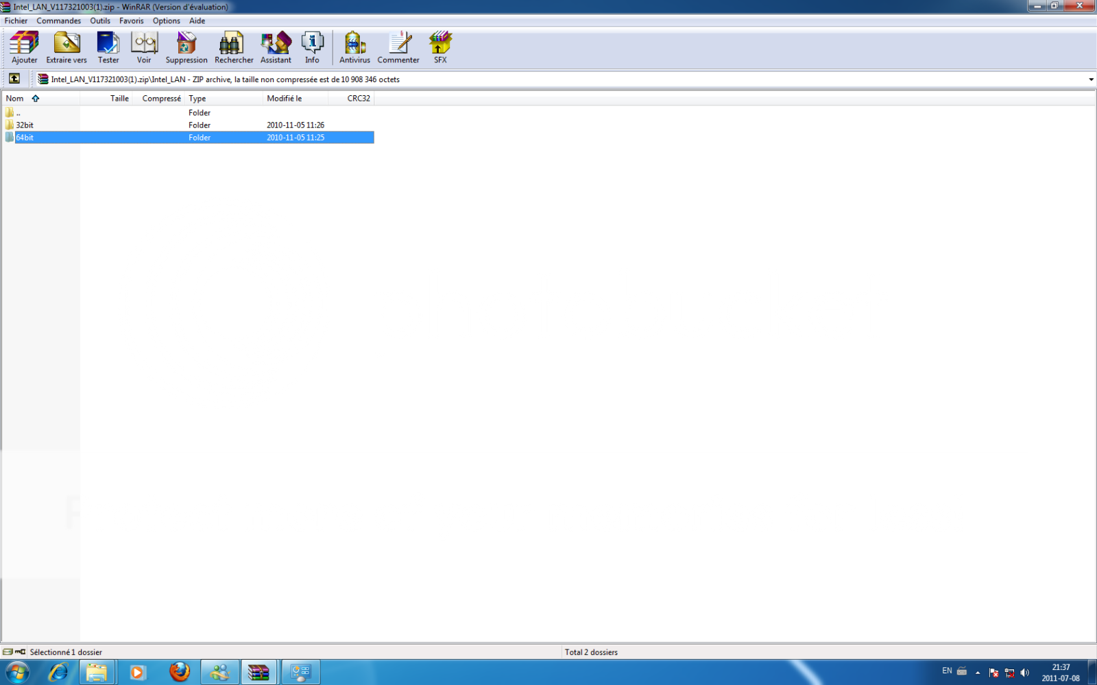

je posterais des photo de l’instalation du driver en question …
et après il ce passe rien :frowning:
Edité le 09/07/2011 à 03:49

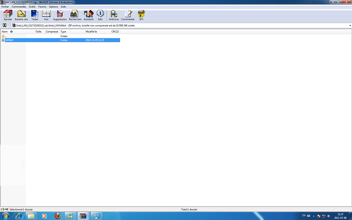

peut être que tu aurait plus de chance en fesant l’extraction du contenu de l’archive puis de lancé l’installation depuis le dossier ou les fichiers ont été extrais :neutre:
j’ai déjà tenté le coup même chose mais j’ai trouver un driver sur le site de intel …
Et si tu update le driver via le device manager en pointant le dossier du driver extrait?

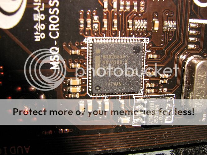

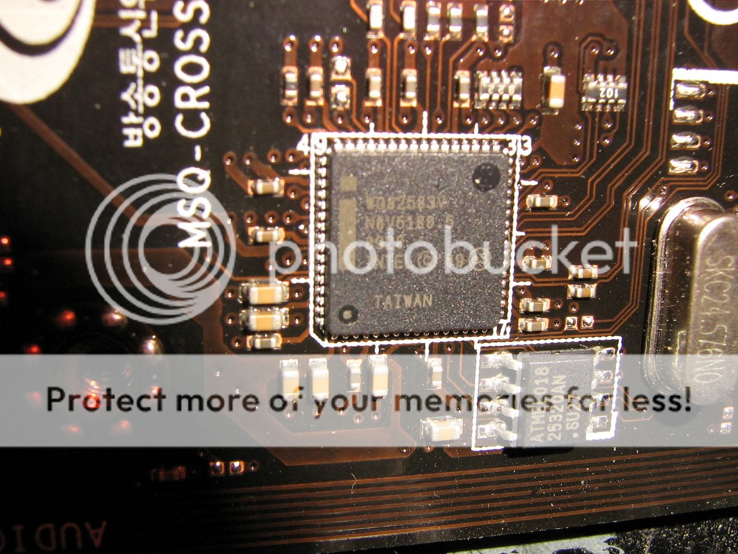

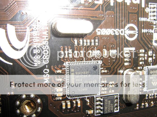

si tu regarde sur la carte mère sur le chip sa donne quoi?
Je commence à me dire que c’est une chance que j’aille pris une sabertooth :whistle:
voila 2 image
comme quoi intel c’est mauvais :paf: ( joke inside )
Edité le 10/07/2011 à 06:46
ce qu eje comprend pas cest que après tout les lecture que j’ai fait tous dis de prendre la version 11.7.32.1003 (celle du site asus ) mais le problème cest que je suis incapable d’installer ce driver si quel que pourais tester m’aider svp … merde que je commence a me dire que asus choisi mal c’Est périphérique pour leur carte haute gamme
mwouin, sérieusement intel aurait pu foutre plus d’info sur le foutu chip

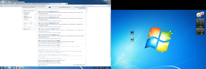

ca cest tout les choix intel sur leur site
Edité le 10/07/2011 à 08:13

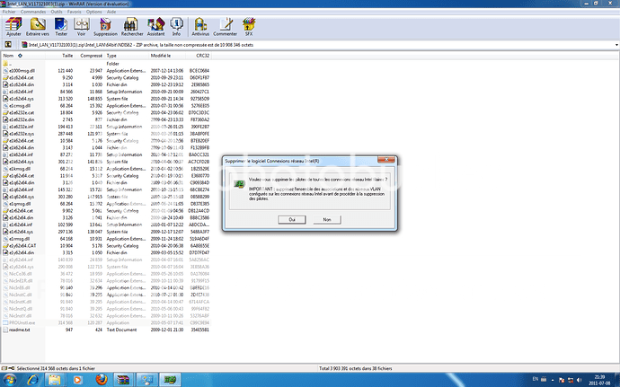

Tu as essayé de revenir à la source,c’est à dire installer les pilotes du cd de la carte mère ?
ouais sérieux le driver du cd est mauvais très mauvais j.ai installer 3 fois windows avec 3 driver différent le remède que j’ai trouver cest les dire en anglais avec la version driver du site asus … j’ai tenter de faire comme il disent mais je comprend pas ce que sa change ???
et quel qu’un peut m’expliquer ce que cela change d’installer ou suprimer un driver en mode sans échec :confused:
Edité le 10/07/2011 à 23:04
mon pc a planter 3 fois ce soire … cest vraiment chiant … vraiment la pire board que jai et surment une des dernière que jai de asus
Tu as surement un problème de cm… Normalement les carte réseau Intel sont vraiment excellente…
Et puis sur tes premier sceen, le .exe que tu lance est le uninstaller…

je sais que cest un uninstale mais pour quoi asus donne ce driver alors ??? je comprend pas si cela est vraiment un driver comment l’installer pour quil sois fonctionnel …
