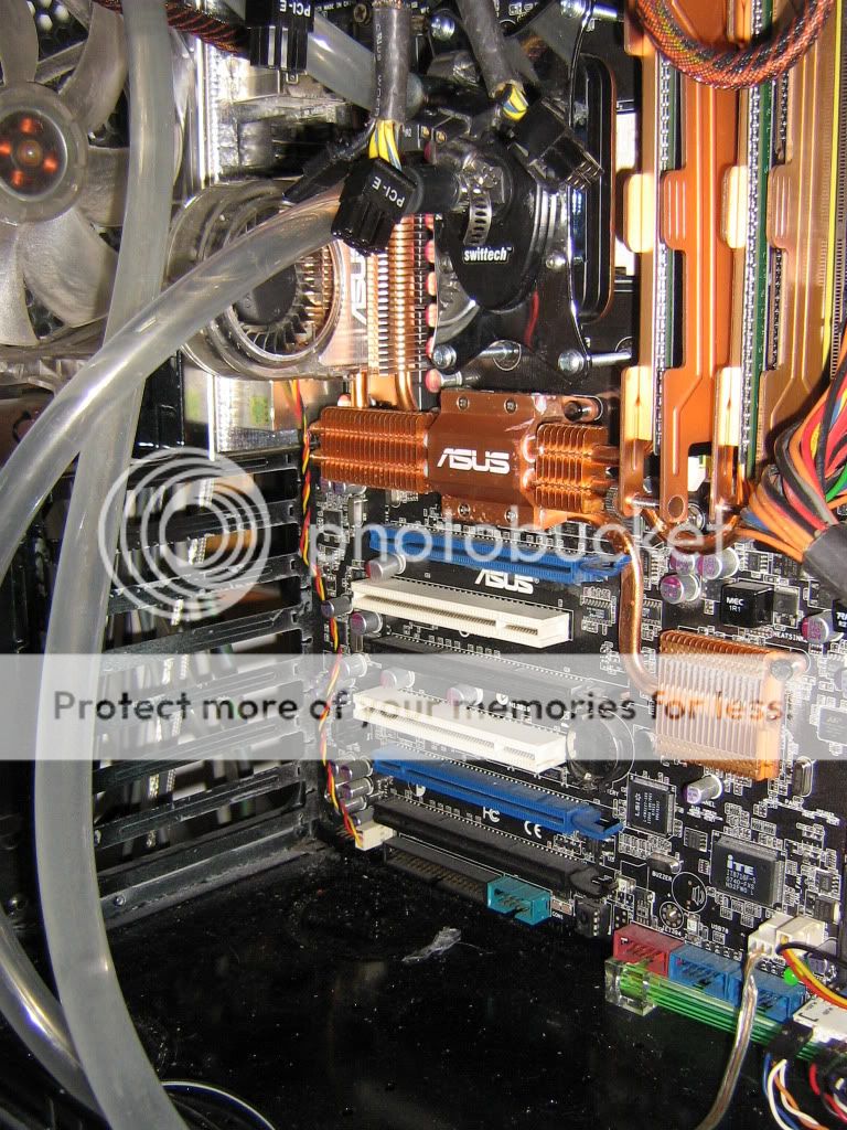

bon salut … j’ai un crossfire depuis un bout et je me demande pour quoi mes perf en mode jeux on rien a voir avec les score en general sur les site etc …
alors voila … j’ai regardé un peut la carte mère et je me suis rendu compte que j’avais des port de même couleur et que j’étais dans un port noire et dans un port bleu …
je vous ais pris des photo … alors dite moi ce que vous en penser !

:hello: Que dit le manuel de la carte mère à propos des différentes couleurs des ports PCI-E?

Occasion, ou pas le manuel reste la doc de référence de la carte mère, de plus il est téléchargeable sur le site du fabricant.
Quand aux ponts, il fallait vérifier que le vendeur les avait mis dans le carton. :neutre:
Edit: C’est quoi le modèle de la carte mère?

après sais tu si quand on met la première carte dans un port de couleur si on dois mètre la deuxième dans un port de même couleur
m3a32-mvp-deluxe

  1. Si je te demande de faire un effort sur la rédaction ce n’est pas pour t’embêter, mais pour que tes messages soient plus facilement lisibles, justement dans le but de t’aider. :neutre:
  2. Le manuel est téléchargeable sur le site du fabricant.
  3. D’après le manuel (non, je ne possède pas cette carte mère là, je suis juste allé sur le site Asus pour le télécharger …), lorsque l’on utilise 2 cartes graphiques il faut les brancher sur les ports PCI-E 1 et 3, soit les deux ports bleus, dans cette configuration là, la carte mère passera automatiquement les ports PCI-E 1 et 3 en 16X et les deux autres en 1X. :jap:

donc ce que je comprend cest que si je branche la carte sur les deux port bleu je serais en 16 x … et que si je me branche sur le bleur (1) et sur le noir (2) la carte numéro 2 sera en 1 x . C’est bien cela ???

Encore une fois, d’après le manuel, oui. :jap:

ok .. donc c'est logique que j'aille une perte de performance alors ... :D car j je me suis bracher dans un bleu et un noire (sois les deux coller en haut )

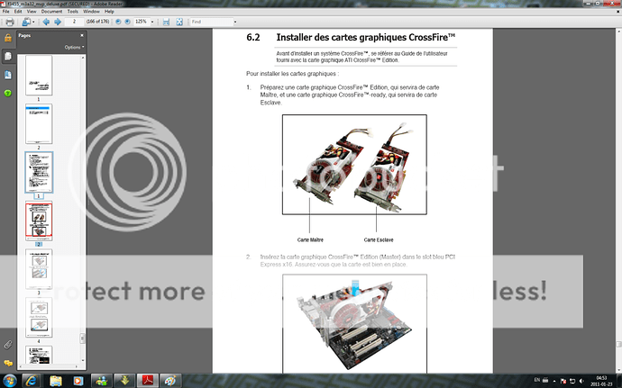

a tu le lien pour le manuel ...sinon faire copier coller afin que je puisse voire !

Ce ne serait pas ça des fois?

Ce n’est pas ce qu’indique le manuel.

http://i1135.photobucket.com/albums/m625/dean1316/modedemplois.png
http://i1135.photobucket.com/albums/m625/dean1316/hgdtyhgtyhrtjytjjuuuu.png
il semble que juju a raison ... merci pour le lien :jap:

c’est du crossfire 1.0 sur la photo, les cartes n’ont pas de port pour le pont :paf:

dans les mauel c'Est toujours un peut douteux comme image ... mais bref ... sa dis belle et bien que je dois aller sur les duex port bleu !
