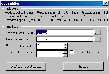

http://jeanpierre.aubrun.free.fr/vobsplit/
Le problème avec Vobsplitter c’est qu’il est impossible de savoir où couper. Il n’y a pas d’aperçu. Il fait indiquer des nombres qui correspondent à des frames :
