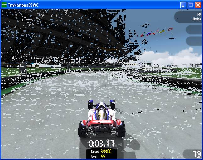

    Je joue 5 minutes, c’est joli etc et puis le jeu gèle…40secondes plus tard, le jeu reprend mais les textures et les polygones ressemblent à n’importe quoi.
Capture :
Le problème, c’est que j’avais déjà rencontré ce problème quelques fois auparavant (sur GTA VC et GTA SA notamment), mais c’était à force de changer trop souvent de drivers. Je me suis dis qu’en utilisant un driver plus vieux (66.93), ça réglerait peut être le problème. Pas du tout et le pire c’est que je suis sur une installation toute neuve, je devrais pas avoir d’embrouille avec ça !
J’ai lu ensuite que le réglage AGP Architecture Size dans le BIOS pouvait jouer sur ça, j’ai testé toutes les combinaisons possibles de drivers et d’Architecture Size, R-I-E-N A F-A-I-R-E, toujours le même problème.

J’ai testé avec quelques autres jeux, pareil, parfait 5min, freeze et corruption corruption corruption…
Je suis resté dessus jusqu’à 4h30 du matin, gros échec, je suis véritablement en train de criser, il faut que je trouve un coupable ET VITE : carte graphique grillée ? Drivers nVidia bidons ou mal réglés ? DirectX ? BIOS ?

J’ai exactement la même config que toi (K8n neo V2.0, Amd sempron 3100+, geforce FX 5600 de 256 Mo) et j’ai aussi eu ce problème. J’ai bidouillé directx et les pilotes nvidia je n’ai pas réussi a le résoudre. As-tu réussi à le résoudre ? Et surtout comment??? Merci de bien vouloir m’aider.
Surment carte Hs, c’est louche un problème de ce genre, sinon investi dans une 9600 qui sera quand même mieux pour pas trop cher 9600XT en AGP

Ceci dit, à force de tester, j’en suis arrivé à quelques constatations :
  • Il y a une version limite de driver à ne pas dépasser, dans mon cas, c’est le 56.etdespoussières (bref, le dernier de la génération 5x.xx). Au dessus, on arrive à des résultats comme sur la capture. C’est vraiment très emmerdant car ces drivers sont très anciens et du coup, on ne profite pas des nouveautés, certaines options communes aujourd’hui ne sont pas dispo’ et pire, certains jeux ne fonctionnent pas du fait de la vieillesse de ces drivers (on reconnait bien ici la médiocrité des drivers nVidia, un jeu = un driver)
  • Seuls les jeux DirectX sont touchés par ces problèmes. Les jeux OpenGL comme DOOM 3, quelque soit la version de drivers, n’ont pas ce problème, d’où le fonctionnement impeccable sous Linux & Co.Je ne suis pas plus avancé qu’il y a quelques mois…du coup, je laisse couler car le jeu n’est pas l’utilisation première de ce PC mais j’ai quand même les boules…
Mais il en ressort que les drivers nVidia & DirectX ne sont pas tout blancs comme neige et qu’ils sont en parti responsables de cette merde. Maintenant, que faire ?
