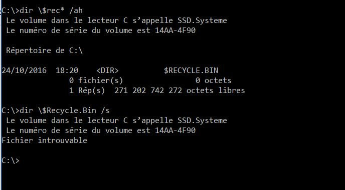

pour la recherche test dans une fenetre cmd.exe la commande
dir $rec* /ah
un
dir $Recycle.Bin /s
donne normalement tous les fichiers dans la corbeille de c:

merci pour votre aide,alors voila dans l’ordre (excusez le novice que je suis)
les lignes de commande donne ceci (j’ai essayé de suivre ce qui a été dit)
www.zupimages.net…

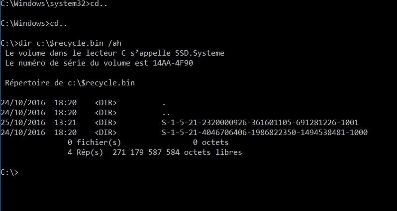

tu avais supprimer un fichier bidon avant de faire dir $Recycle.Bin /s ?
dir $recycle.bin /ah
te donne bien des répertoires dont un avec un nom super long et tu les retrouves dans la liste de la commande suivante ?
reg query « HKEY_USERS »
dir d:$recycle.bin /ah (faut changer la lettre d par la lettre de lecteur du hdd) donne aussi ce résultat?

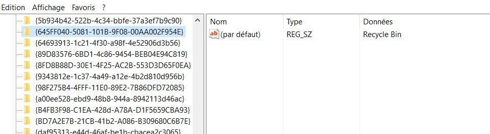

En face de la clé {645FF040-5081-101B-9F08-00AA002F954E} (volet de droite), y’ a t’ il $Recycle.bin /?
non y’a rien ? voila ce que j’ai
www.zupimages.net…
Feunoir, si c’est ça que tu veux que je fasse ? voila le résultat.
www.zupimages.net…
Edité le 25/10/2016 à 17:25
sur ta premiere image y a un truc pas net, tu semble avoir 2 clés {645FF040-5081-101B-9F08-00AA002F954E}
sur celle au dessus tu as bien $Recycle.bin et pas ce 0 ?

sinon niveau répertoire cela a l’air ok ici sur cette image, cela semble s’orienter sur un pur problème d’accès a ce répertoire spécial de windows et non un problème de fonctionnement totale de la corbeille. le répertoire se refait comme il faut mais tu n’y as pas accès
essaye de mettre dans l’explorer windows (dans la barre d’adresse) le chemin que cela donne dans l’image
si je fais pas d’erreur de recopie de ton image cela donnerait
C:$Recycle.Bin\S-1-5-21-2320000926-361601105-691281226-1001
si c’est le bon user tu devrais arriver dans la corbeille sinon c’est l’autre user

En face de la clé, cliquer sur (Par défaut) => Modifier
Mettre comme données Recycle bin
[Photo supprimée]
oups ! j’avais bien deux clé identiques,j’ai effacer l’une et l’autre y’a ça dedans
www.zupimages.net…
