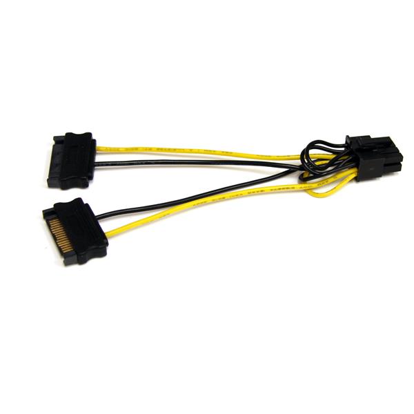

plan B: cet adaptateur permet d’utiliser 2 connecteurs d’alim SATA pour alimenter un connecteur 8 broches de carte graphique
fr.startech.com…
ou pour alimenter un connecteur 6 broches:

Non les port pci express ce n’est pas un problème j’ai deux connecteur 6 pins mais aucun 8 pins mais j’ai trouvé dans mon pc un deuxième connecteur cpu mais je ne suis pas sur que c’est pour le cpu.
Je précise que je n’ai plus d’alimentation sata disponible, j’ai que un prise molex disponible.
