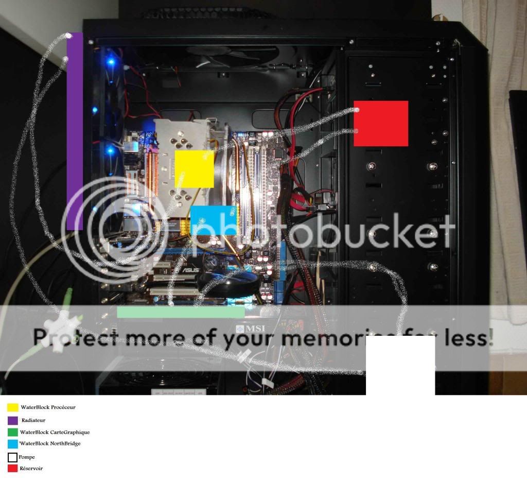

Bonjour j’aimerais quelques conseils sur mon schéma, si il est correct et sur les elements incorporé
Ma config dans un 1er temp :
• QX9650 @ 4.05Ghz atm
• ASUS Striker II Extrem (Bios 1104)
• Noctua NH-U12P
• MSI N280GTX OC
• 2Corsair TWIN3X 2 x 1 Go DDR3 PC12800 7 7 7 20
• WD Raptor 150GB 10k
• X-Fi Supreme FX II (S2E)
• Thermaltake Toughpower 750W
• Antec Twelve Handred
Schéma:
Eléments:
WB Proc : http://www.materiel.net/ctl/Waterblock_CPU/42449-SCW_1_Rev_A.html
Radiateur : [http://www.materiel.net/ctl/Radiateur_Watercooling/41503-MCR220_QP_Res.html[/url] ou [http://www.materiel.net/ctl/Radiateur_Watercooling/30245-Radiateur_en_cuivre_240mm_noir_.html](http://www.materiel.net/ctl/Radiateur_Watercooling/41503-MCR220_QP_Res.html](http://www.materiel.net/ctl/Radiateur_Watercooling/30245-Radiateur_en_cuivre_240mm_noir_.html](http://www.materiel.net/ctl/Radiateur_Watercooling/41503-MCR220_QP_Res.html) ou [url]http://www.materiel.net/ctl/Radiateur_Watercooling/30245-Radiateur_en_cuivre_240mm_noir_.html)
WB CG : http://www.materiel.net/ctl/Waterblock_GPU/41082-Aquagrafx_280_GTX.html
WB NB : http://www.aijaa.com/img/b/00009/2049191.jpg (Intégré a la carte mere)
Pompe : http://www.materiel.net/ctl/Pompe_Watercooling/21794-MCP655.html
Réservoir : http://www.materiel.net/ctl/Reservoir_Watercooling/42886-MCRES_MICRO_Rev_2.html ou www.materiel.net…
Je ne sais pas trop quel Réservoir prendre, Radiateur pareil
voila merci d’avence

Salut,
si tu prend le radiateur swiftech MCR220-QP Res le reservoir est intégrer au radiateur donc pas besoin de reservoir.
si tu prend le WB enzotech qui a des embouts de 13mm il faudra prevoir du 13mm partout pour etre coherent.
ton schema me parait bon avec un montage en serie, du coup avec le reservoir intégrer au radiateur, le reservoir
saute ca passe du cpu au chipset.
comme c’est pas un kit tout pret a monter, verifie que chaque composant est livré avec ses embouts.
sinon prevoir embout fileté de 1/4 et tuyaux correspondant, prend un tuyaux semi rigide qui resiste au courbure et pliure.
Vue que c’est du 13mm le cannelé est majoritaire faudra aussi penser au clip de serrage (si pas fourni) pour verrouillé
et eviter les fuites.
A mon avis si c’est ton 1er WC un kit complet serait plus simple, maintenant si tu aime l’aventure, lance toi :smiley:
Les composant choisi son de bonne facture, il ne devrais pas avoir de surprise particulier sur les perf ou la qualité.

et pour le WC je ne vais pas en prendre je pense car le block fusion intergré a la CM et totalement pourri
Edité le 21/12/2008 à 12:29
tu peux me donné un lien pour voir le hub dans un site marchant stp http://users.teledisnet.be/web/mde28256/smiley/bigrin.gif
comment va tu refroidir le sudbridge si tu enlèves celui qui y est déjà ?
le SouthBridge
bha c’est compliqué fodrai que je commande des WB sur un side US
que je démonte ma toute ma CM bref je crois que enfaite sa me fai trop de frai pour un gain de 10 15%
ben sinon tu peux laissé le northbridge et le soudbridge comme ils sont et leur mettre un petit ventilo
