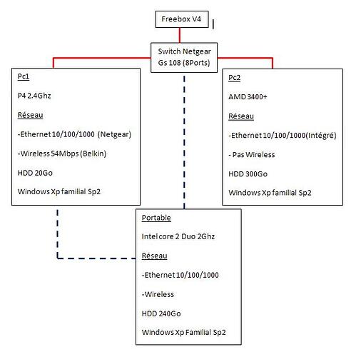

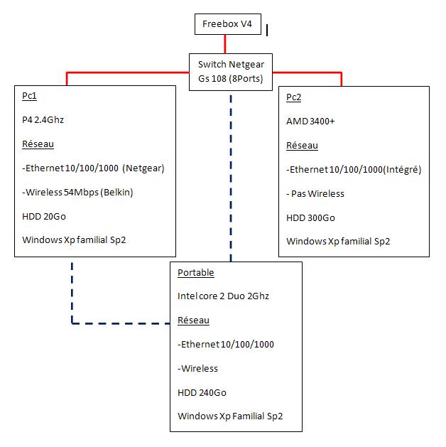

Voila chez moi je possede 3 Pc, dont deux qui possedent le wifi
Je désire que mon pc portble puisse se connecter au reseau soit par le wifi, soit par le cable. (Le wifi pour dire de surfer trankilou, et le cable pour du transfert de masse avec les deux autres pcs )
A savoir, les 3 ordi sont en reseau avec ip automatique attribuer par dhcp (freebox), meme groupe de travaille (MSHOME), et sont cablés pour le moment
Voila ma config actuelle et ce que je désire.
Je pensé réaliser le pont wireless avec le Pc1 (mais je galere à les connecter…), soit a acheter un routeur avec point d’acces wifi comme celui ci Netgear WGT634U ( Vous en pensez quoi, en passant, de sa fonction Disque Durs Lan ? *-) )
Donc vous trouvez quelle solution la plus simple, Pc1 ou point d acces ??
Merci de m’avoir lu jusqu’au bout :smiley: et merci pour vos remarqe a venir :smiley:

Alors mon probleme est que je n’arrive pas trop a config mes carte wifi … (j dois etre un vrai noub lol)
Sur le reseau Lan les pc sont en Ip 192.168.0.XX avec un masque 255.255.255.0 et une passerelle 192.168.0.254 ( attribuer par le dhcp )
Pour le wifi j’ai tenter, mais j ai vite laisser tomber je le configuerai avec le logiciel respectif de chaque carte(belkin pour le fixe et fujitsu pour le portable)
La, je vais tenter de cree un point point comme tu me le préconnise, et je vais deja tener a faire communiquer les deux pc ensemble , ca sera déja pas mal :smiley: lol
(Pour les routes, j ai tenter en mettant le pc fixe en passserelle pour le pc portable, en creant un pont entre les deux cartes reseauxsur le fixe. Mais ca devait etre un vrai bordel, un vaie mic mac que certain pro aurais bien rigoler *-) )

Pour finir, j’ai crée un "per to peer" comme tu me la dit pour le portable. J ai garder le logiciel fujitsu mais pour le fixe , je suis passer par windows( bien plus simple que le logiciel belkin fournit avec la carte)
Je l’ai " sécurisé" avec une cle wep maison j’ai utilisé ce tuto Wifi
accompagné d’un tuto Reseau Local pour parametre mon protocole Tcp/Ip
Mon reseau local se situe en 192.168.0.XX et le wifi se situe en 169.254.218.XX (je l’ai laisser en automatique, je verrai bien si je doit le figé ou pas)
Et pour terminer, j ai mis l’ip du pc 1 en temps que passerelle et DNS préféré.Sans oublier,d’ autorise le partage de la connection de la freebox et de onner des droits aux utilisateurs de gerer la connection.
