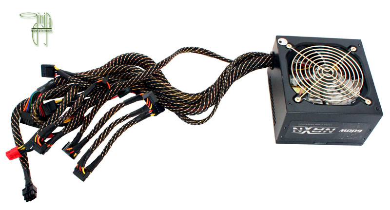

Pour le ssd un crucial je préfère le crucial M4 (pour le moment crucial se montre plus fiable que ocz en ssd) aussi perf et moins chers. Niveau alim une enermax nanx 450w (40€ sur rdc) suffit.

alim: ok si tu compte faire un crossfire, sinon comme fredom le dit, une naxn 450 watts c’est amplement suffisant

PS: La enermax nanx est modulaire.

J’est parcouru un test de la Nanx et je pige pas trop d’ou elle est modulaire … ^^
Edité le 01/08/2011 à 16:45
C’est erreur sur la fiche de rue du commerce. De toute manière une alim modulaire sur cette plage de puissance surtout ça ne sert à rien.
