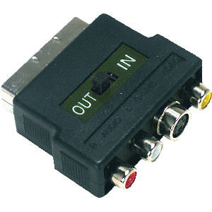

Adaptateur péritel / S-video
Une dizaine d’euros à la louche en grandes surfaces, fnac, darty, etc.
Evidemment je dois acheter en plus un cable S-video et deux cables pour l’audio?
Merci pour l’aide
Oui, enfin pour l’audio il te faudra probablement un cable Cinch => jack selon les entrées présentes sur ta carte son (jack la plupart du temps.) :jap:
Si sur ton démodulateur satellite tu as une sortie S-Vidéo, tu peux la connecter directement sur l’entrée S-Vidéo de ta PVR, et de même pour le son.
