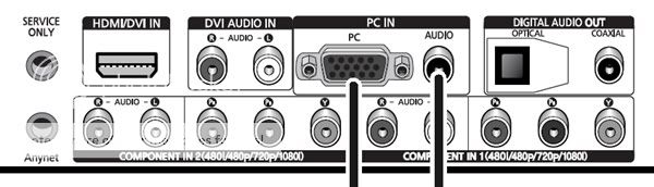

J’ai un écran plasma Samsung modèle HP-R4272 qui date de quelques années (environ 4 ans) mais qui permet tout de même d’y brancher un PC. Voici le panneau arrière de la télé :
Je branche les deux appareils avec un câble VGA mâle/mâle et je suis à la lettre les quelques instructions fournies dans le manuel de la télé. Le PC détecte qu’il y a un deuxième écran de branché. Par contre, sur la télé, dans le menu de sélection des sources, je vois bien l’option PC mais elle est grise et impossible de la sélectionner.

Le câble est flambant neuf et dispose de ferrite aux deux extrémités. Par contre, la prise PC derrière la télé n’a jamais été utilisée. Est-ce possible que certains contacts ne fonctionnent plus (poussière, fumée de cigarette etc) mais que le PC puisse quand même détecter la télé ?
