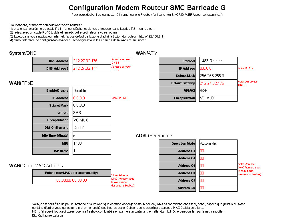

Salut !
Pour ceux qui voudraient configurer un modem/routeur SMC (ou autres, car ma configuration doit pouvoir s’adapter à tous les modems/routeurs), voici ma configuration :
Voilà, j’ai fait ça vite fait, parceque j’pouvais pas me passer d’internet et que ma freebox était HS…
J’espère que ca pourra servir à quelques uns d’entre vous, et n’hésitez pas à me dire si j’ai fait quelques erreurs dans ma configuration…
A bientot
Guillaume LAFARGE
