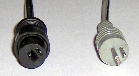

:hello: Bonsoir, voila, je rentre de chez un cousin d’Alsace qui a un ensemble Home cinema Bose qui date de 10 ans et le cablage est aiguillé derrières des faux plafond etc… Le souçis est que je les sorties sur sa nouveles télé sont récentes mais les 2 connecteurs Bose, connais pas, elles sont ronde avec un un truc plat et un autre rond. Je sais c’est pas clair. Donc je cherche un adaptateur pour brancher ces prises sur sa télé. Des idées, merci d’avance. :jap:

Est-ce celà :

:bounce: Celle de droite

Ben Wiki semble l’appeler « Speaker din ». :neutre:
A droite c’est le mâle et à gauche c’est la femelle.
Il te faudrait donc une femelle et un RCA mâle que tu pourrais relier par un petit câble électrique en jouant du fer à souder. :wink:

Du DIN Speaker, ça devient rare … (j’en ai encore sur mon magnéto à bandes)
Les 2 sont les même, la mâle à droite et la femelle à gauche.
La pointe est le signal, le plat est la masse
