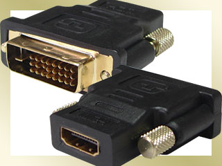

Pas besoin de sortie HDMI, suffit seulement d’acheter ça :
http://www.edgetechcorp.com/Repository/ProductImages/0/dvi-hdmi-cable.jpg
ou ça :
Puis la photo que je te montre c’est une 8500GT donc considère que que la 8800GT c’est le même branchement :neutre:
