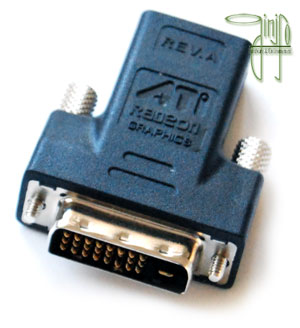

La mémoire qui serait contenue dans le dongle est ce qu’on appelle l’EDID, cette mémoire est contenue dans n’importe quel appareil DVI/HDMI, c’est elle qui indique notamment ce que l’écran est capable de faire en terme de résolutions (720p, 1080i…), de fréquence d’affichage (60Hz…). Il est possible que les premières cartes ATI HD n’activaient pas l’audio systématiquement sur le DVI car certains vieux écrans DVI supportaient mal la présence de données audio au milieu des données vidéos, donc le dongle permettait de garantir le fonctionnement de la carte avec n’importe quel écran DVI.
Mais l’adaptateur en lui même ne fait aucun traitement sur les signaux audio/vidéo, il est parfaitement transparent.
Edité le 27/05/2011 à 09:03
Oui, je sais bien qu’il ne s’agit pas d’un convertisseur mais d’un simple adaptateur, mais il n’empêche que le son ne passe pas sur tous les adaptateurs DVI => HDMI.
J’ai peut être un début de piste à explorer, mais rien n’est sûr à 100%. Tous les adaptateurs officiels qui marchent utilisent un adaptateur 24 + X broches, et non un 18 + X broches, ce qui signifie que peut être, seul les DVI Dual Link permettent le transfert (déblocage ?) du son via DVI => HDMI. Le connecteur Sapphire 18 + X broches (simple lien donc (voir photo en dessous)) par exemple ne sort pas de son. Peut être que la ruse d’ATI est de permettre le son uniquement si il reconnait un Dual link, parce que les single link ne semblent pas marcher.

Donc je pense que n’importe qu’elle adaptateur ne fera pas forcément passer le son via DVI => HDMI, sauf peut être à bidouiller dans Windows.
P.S.: Ca n’est qu’une simple hypothèse pour le Dual Link, mais il n’empêche qu’il y a un problème quelque part, bien que physiquement parlant, un DVI puisse faire passer du son. Tous les adaptateurs ne sont pas les même. :slight_smile:
