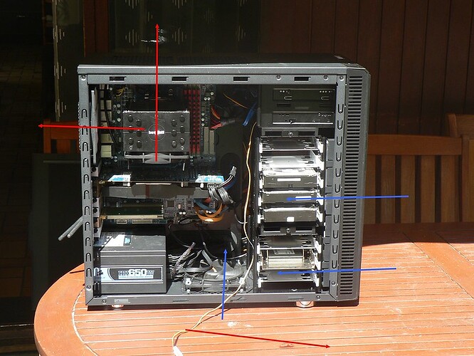

Pour le boitier, j’ai le fractal R4 qui est vraiment très bien ( 100€). Et il existe en blanc ( perso, j’ai acheté sur LDLC). Attention à la longueur des cables d’alim’ sur un boitier XL.
L’adaptateur SSD, tu oublies. 4 vis et c’est en place.
Et +1 pour la 7850 de S’tf. Si tu arrives déjà à la pousser dans ses derniers retranchements, t’es fort.
Voilà la tronche du R4 monté. Désolé pour les flêches, c’était pour expliquer les ventilos et le flux d’air.
