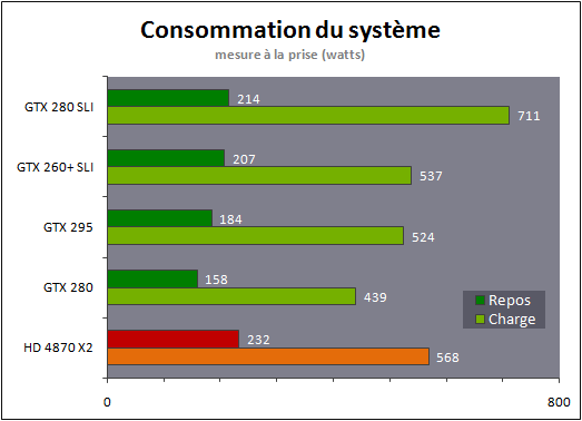

1/ concernant l’alimentation, est-ce suffisant pour un ordi de ce type?

Personnellement je dirais que ton alim si tu restes sur cette carte ne sera pas suffisante :X

Pour l’alim, une 750W Corsair par exemple si tu veux être vraiment tranquile tu peux aller jusqu’à 1000W si tu as l’intention d’avoir une config de taré.

Je pense donc à augmenter mon alim à 620 ou 750 (1000 c’est pê un peu trop, pas l’impression que ça serait utile)
