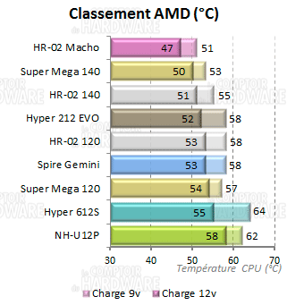

Je me posait la question, un HYPER EVO 212 est suffisant pour O/C le Phenom à environ 3.8Ghz ou si possible 4.0Ghz ?

Il est très bon pour le prix, mais sinon un HR-02 Macho sera vraiment excellent. :wink:
Source: CDH
