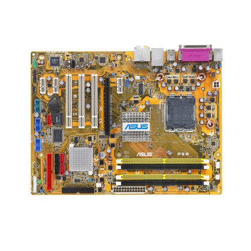

quel carte mère? Asus c’est juste le fabricant. Regarde là ou j’ai encercler en rouge

va dans cpu-z, regarde l’image que j’ai mis en haut puis donne moi le nom qui est à la place ou j’ai encercler en rouge
J’ai honte, je ne regardais pas la bonne boîte:yeux2: Il faut vraiment que je regarde sur la boite, car je ne peux pas télécharger le truc((internet ne marche plus depuis que j’ai fais installer la carte:@)) Bon la je crois que c’est la bonne c’est écrit motherboard s775 asus p5b 965p pcie…là si c’est pas ça je donne ma langue au chat:D
ta carte mère ressemble bien à ça?
oui exactement…ça ressemble beaucoup

si c’est ça, sa vient de te sauver une carte mère car elle est compatible avec pas mal de processeur récent :neutre:
