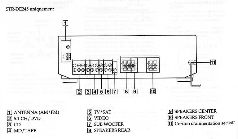

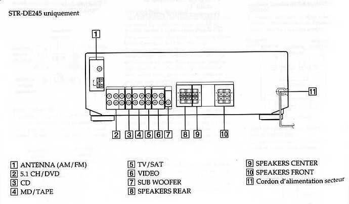

bonsoir, je vien d’arriver chez moi, et j’ai trouver le modele de l’ampli, c’est un sony str-de245, voila si vous avez besoin de photos des ports disponibles n’hesitez pas a me demandez
cordialement
Voila le schéma que j’ai trouvé pour cet ampli :
Je ne vois rien qui ressemble à une entrée numérique, on ne voit que des entrées stéréo RCA (à part le MD qui a 1 entrée et 1 sortie).
Les descriptifs techniques trouvés ne mentionnent pas non plus d’entrées numeriques.
Comme le disait Palou, un simple câble capable de de convertir des impulsions lumineuses et modulation électrique continue ne peut simplement pas exister. Il te faut un convertisseur externe (DAC) qui est soit pas trop cher (celui que j’ai mis en lien, stéréo uniquement et n’accepte que du PCM), soit complet avec 5.1 et décodage de tous les formats : ce sont des modèles beaucoup plus hdg qui coutent facilement plus de 1000€.
La seule solution possible et viable économiquement parlant est de prendre un ampli d’entrée de gamme chez Yamaha par exemple quii aura toutes les entrées nécessaires et les décodeurs adéquats pour lire les BD.
Un Yamaha RXV367 à 250 euros par exemple ( media.ldlc.com… )
