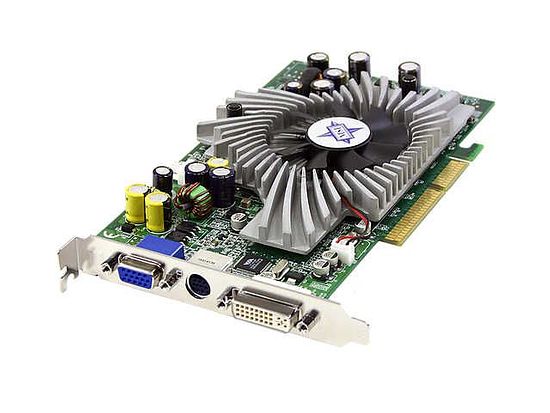

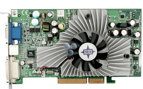

J’ai acheté une MSI RX9800 Pro Plus TD128 en décembre ( engros c’est une Radeon9800pro avec un core de 9800XT ->Core 360[/url] ) mais le ventilo fait pas mal de bruit et je voudrai y adapter un [url=http://www.arctic-cooling.com/vga2.php?idx=11&data=4&disc=#]Artic Cooling AtiSilencer3 .

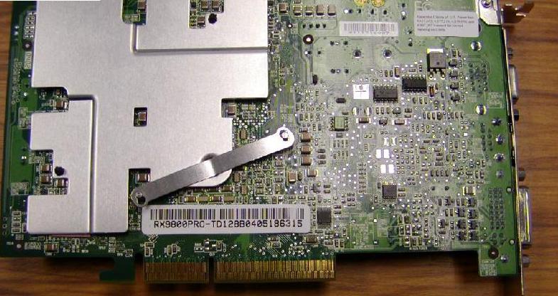

Le truc, c’est que je suis pas sur de la compatibilité entre les deux modele du fait du design un peu spécial de la carte msi, dont on peut voir le test ici car il me semble avoir lu que l’on devait faire une modification légère pour le fixer.

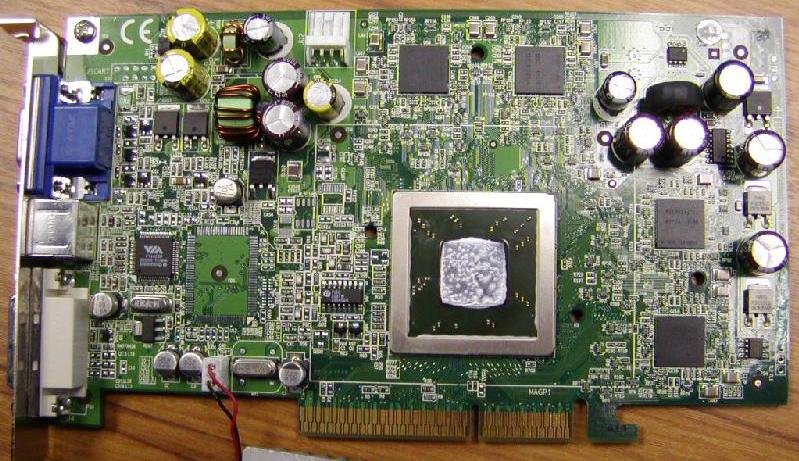

Quelques photos de la carte:

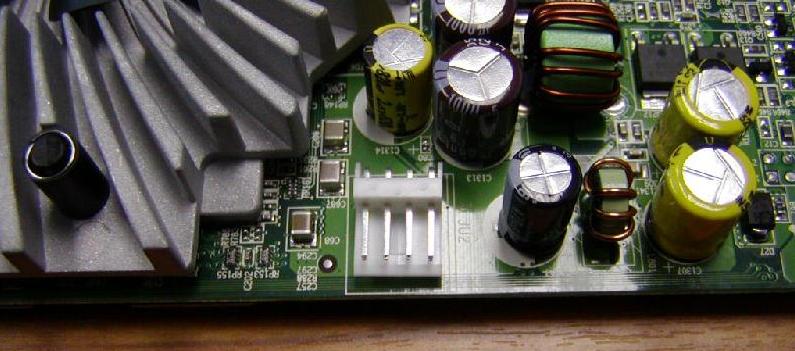

Je me demande par exemple si il n’y a pas de souci avec l’alim de l’ati sil3 :

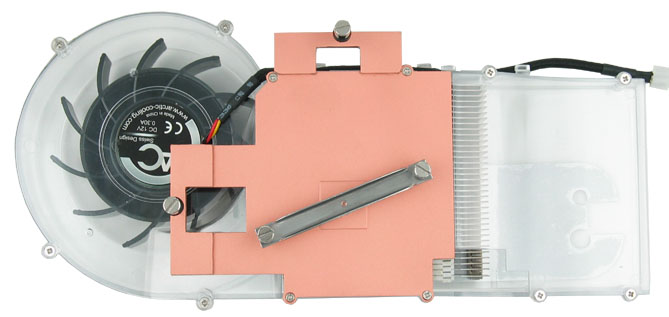

Voilà son systeme de fixation :
( haute résolution )
Ensemble du systeme ici

Stair2H , j’ai une 9800pro certe, un carte avec des perf de 9800pro mais avec un pcb, un core de 9800XT .
Je dois donc comparer avec une 9800XT :wink:

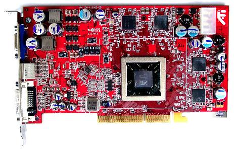

je compare :
:ouch: c’est quasiment la meme chose a par pour l’emplacement des l’alim … :pt1cable:

Alors voilà, j’ai commandé et un peu comme je m’y attendais, il a fallu faire des modif ( merci popa :slight_smile: )
En effet, 3 condensateurs et une bobine génaient le placements du venti rad.
J’ai donc découpé le plexi et le radiateur en alu.
Pr bricolo donc.
Photos du montage :
modif01
modif02
modif03
monté
carte ventilo
Voila, une petite modif supplémentaire avant d’avoir terminé :
il faut décaler les fils de l’alim ( je prend une tof et j’édite )
Sinon, je suis tres tres content, le ventilo est inodible, et le refroidissement parfait
