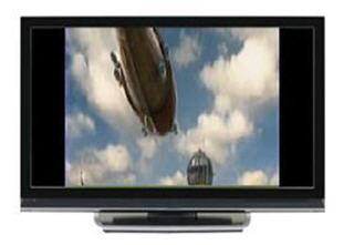

J’aimerais changé ma TV pour passer à une TV 4K, seulement, avant d’acheter, je me posais la question si c’était compatible étant donné que le 4K c’est du 3840 x 2160…
Alors est-ce qu’une TV 4k 3840 x 2160 est compatible avec mon ampli Onkyo TX-NR616 ? ou est-ce que je vais avoir une image mais avec des bandes noir de chaque coté de l’image pour faire la différence comme ci-dessous:

Bonjour Basel1,
Ton ampli Onkyo n’est là QUE pour le son, l’ambiance sonore, pas pour l’image. Il récupèrera le son via la prise HDMI, ton image ne devrait pas être modifiée

Après une longue réflexion je crois comprendre enfin la question : tu te demandes si le scaler 4K saura s’adapter à un téléviseur UHD.
La réponse me parait simple puisqu’elle est inscrite page 51 de la notice de l’ampli en question :
Donc pas plus de problème de « bandes noires sur les côtés » qu’avec un téléviseur Full HD. :wink:
