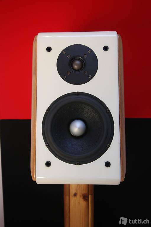

A mon avis dans cet setup, Usher Audio Technology- X-718 est imbattable pour le prix, design top to bottom de Joe D’Appolito (inventor de midrange-tweeter-midrange)
1 000 pour la paire de pieds dédiés!!!, a cet prix la on peut les avoir sur mesure, fait avec le plus beau bois de Suisse :slight_smile:
https://www.tutti.ch/de/vi/aargau/tv-audio/audio-hi-fi/usher-audio-paar-designed-top-to-bottom-by-joe-d-appolito/37360855
