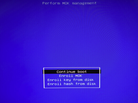

Par contre faut ajouter les clés (pour savoir booter la distrib) via une commande si tu ne l’as pas fait avant
En gros une fenêtre avec la commande « enroll mok » doit avoir été utilisée, pendant l’install ou via la commande pour rebooter dessus
Enroll mok inscrit les clés necessaires dans le bios pour que secure boot reconnaisse les fichiers de boot de la distrib comme légitime (le pilote nvidia doit être compris dans le tas de trucs signés avec cette clé)
Donc si tu as une nvidia ce sera écran noir si tu ne l’as pas fait (si cela atteint ce moment, même Grub ne chargera pas (juste en désactivant le secureboot cela remarche))
Car de + c’est normalement l’outil qui installe le pilote nvidia qui ajoute nvidia aussi dans les trucs de confiance/signés (lui applique les clés pour secure boot) mais le fait-il si le secure boot est désactivé quand il l’a installé?

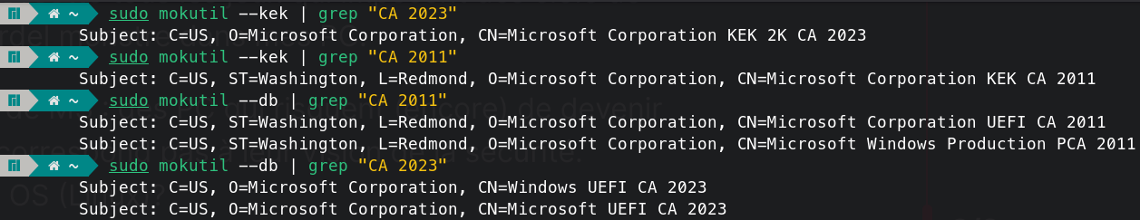

l’outil mokutil permet de voir sous linux si secure boot est actif et les certificats connus
Bon je dis cela mais je suis sur manjaro et, pour le coup, c’est pas sa tasse de thé le secureboot à cette distrib donc si je regarde l’état du secure boot :
sudo mokutil --sb-state
SecureBoot disabled
