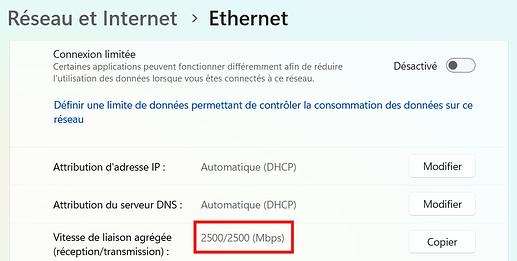

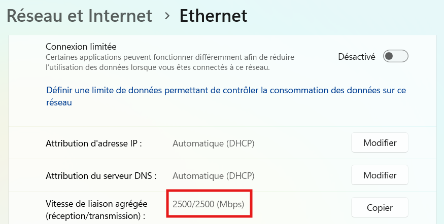

Tu testes comment ton débit? Tu regardes les paramètres « réseau et internet »?
Chez moi, sur Freebox Ultra, en Wifi7 à 3m de la box, le débit est équivalent mais la stabilité sur les longs up/downloads que je fais pour le boulot (plusieurs dizaines de Go) et le ping sont bien meilleurs. Je n’ai pas essayé les dernières Livebox, je ne sais pas ce que ça donne.
Je teste avec des tests de speedtest mais je vois dans Windows que régulièrement ça passe en 100 Mbps et le paramètre vitesse et duplex de la carte réseau marche seulement pour baisser le débit, si je force à 1.0 Gbits ça passe quand même en 100 Mbps régulièrement.
