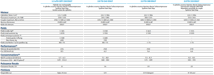

La fiche technique de la GTI thermique donne 1500kg pour 300ch pour un 0 à 100 en un peu plus de 8 sec
Une électrique équivalente a la GTI présenté ici,c’est moins de 1600kg.
Toujours sur de l’équivalence une électrique de 200ch (donc moins) le 0 à 100 c’est en 7 secondes.
Voilà voilà.

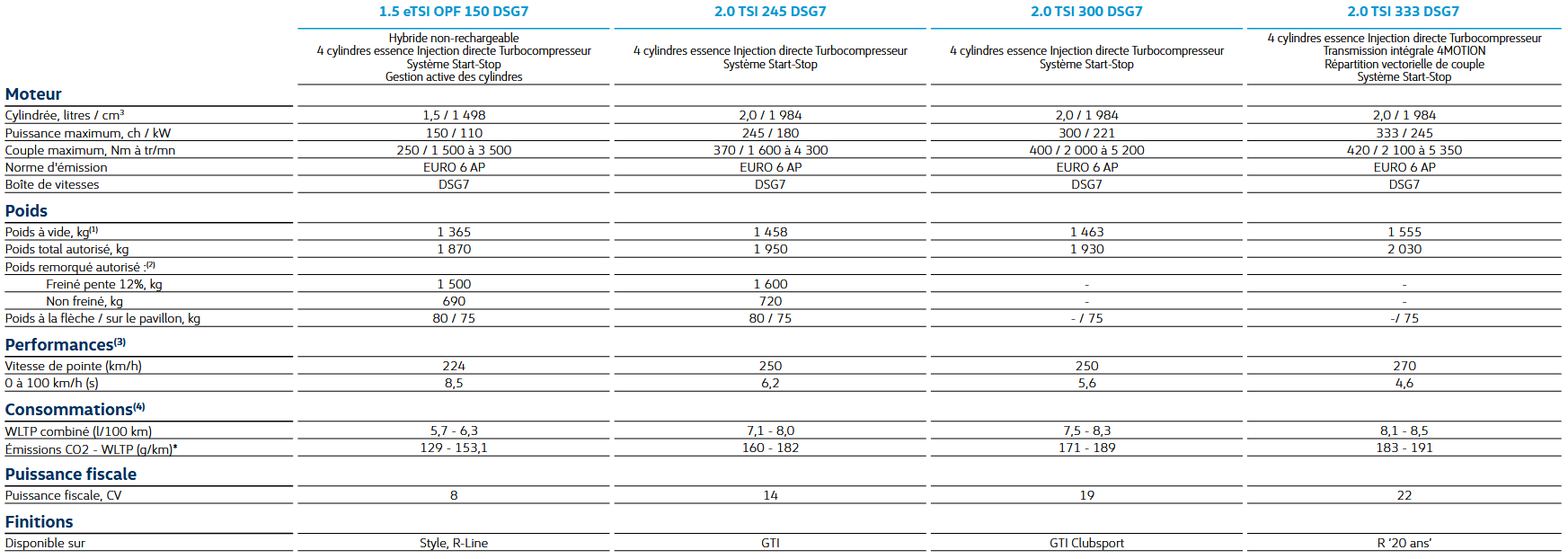

C’est pour une ancienne version, non ? La version actuelle en 300ch (« GTI Clubsport », 3ème colonne) est donnée à 5.6 pour 1555 kg, et la GTI « normale » (2ème colonne, 245 ch) est à 6.2 pour 1463 kg) :
C’était pas pour ancienne, mais pour autre déclinaison a priori, bien vu ! Bon du coup ça démonte mes commentaires précédents :rofl:

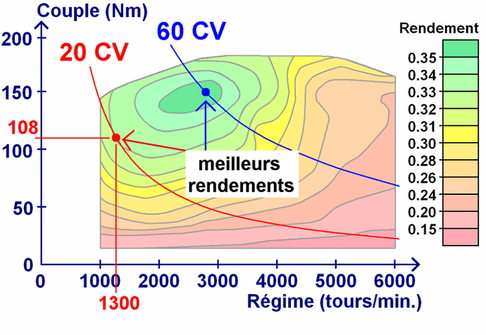

Car contrairement à un moteur thermique, dont le rendement s’écroule quand il est sous utilisé (ce qui en utilisation normale est d’autant plus fréquent que le moteur est puissant, car une fois la vitesse de croisière atteinte, 10-40 ch suffisent à la maintenir, même sur autoroute), un moteur électrique a un rendement qui dépasse 95% dans presque toute sa plage d’exploitation.
Rendement moteur thermique :
