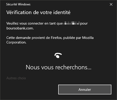

Sans l’objectif couleur, ça marche, c’est devenu ma config par défaut. Sans le flash IR, ça ne marche pas avec ma Brio, ça reste bloqué que « Nous vous recherchons » :
Attention, ça ne veut pas forcément dire que c’est le cas avec toutes les webcam Hello, certaines ont peut-être un capteur plus sensible… Mais toutes celles que j’ai pu voir ont un flash IR.
