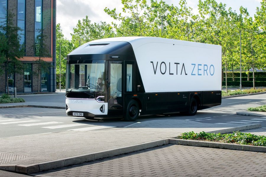

C’est sans doute un choix fait pour des questions aérodynamiques. Et pour un camion de ville, c’est aussi plus sûr, notamment pour les piétons et cyclistes.
Quand au risque de se retrouver coincé, au vu de l’image de profil avec les cotes, la garde au sol est de l’ordre de 20-25cm. C’est plus que suffisant face à n’importe quel dos d’âne ou trottoir.

Elles sont où les batteries ? Dans le toit j’ai l’impression ? Par ce que dans le planché ça doit bien géner pour le dé+chargement. Ca doit mettre le centre de gravité vachement haut, pas sûre que ce soit judicieux même si c’est pas sensé rouler vite…

Justement, ces véhicules lambda ont des gardes au sol BEAUCOUP plus basses que ce camion…
La plupart des voitures classiques ont une garde au sol entre 12 et 15cm, les SUV ça peut aller entre 15 et 20… Très peu dépassent les 20, en dehors des camions.
Et pour rappel, 25cm, c’est quasiment la moitié de la hauteur des roues d’une citadine (58cm pour les pneus 165/70 R14). Ce seraient elles les premières à avoir de gros problèmes face à de tels « murs »…
Le plancher intérieur est à peu près à 1m25 du sol : https://www.franceroutes.fr/wp-content/uploads/2020/09/Capture-d’écran-2020-09-03-à-15.13.06.png
Donc les batteries sont sans doute effectivement sous le plancher. Il y a plein de place à cet endroit, qui est habituellement quasiment vide sur un camion.
Je ne me base pas sur la « photo », qui est totalement inexploitable (trop sombre + angle).
Je me base sur le schéma avec cotes en vue latérale (voir lien dans mon message juste au-dessus).
Sur ce schéma, l’échelle 3470 mm fait 572 pixels. La garde au sol fait 42 pixels.
Une simple règle de trois donne donc 255mm de garde au sol. Et j’ai donc pris la tranche de 5cm inférieur pour tenir compte d’un peu de marge d’erreur (notamment parce que si on regarde les différentes échelles du schéma, il y a +/- 3% de différence) et d’un peu de compression des suspensions quand le camion est chargé.
C’est effectivement moins que certains camions ou bus, mais ce n’est pas non plus exceptionnellement bas. D’ailleurs, si on regarde un camion de dimension comparable, par exemple le Man TGL, qui embarque jusqu’à 7.7 tonnes, 20cm de garde au sol, c’est dans la norme : celle du TGL est de 17-20 cm ( https://www.truck.man.eu/man/media/content_medien/doc/entry_page_france/fiches_techniques/tgl_/porteur/TGL_12250_4x2_BB_BLLKv1.pdf )
