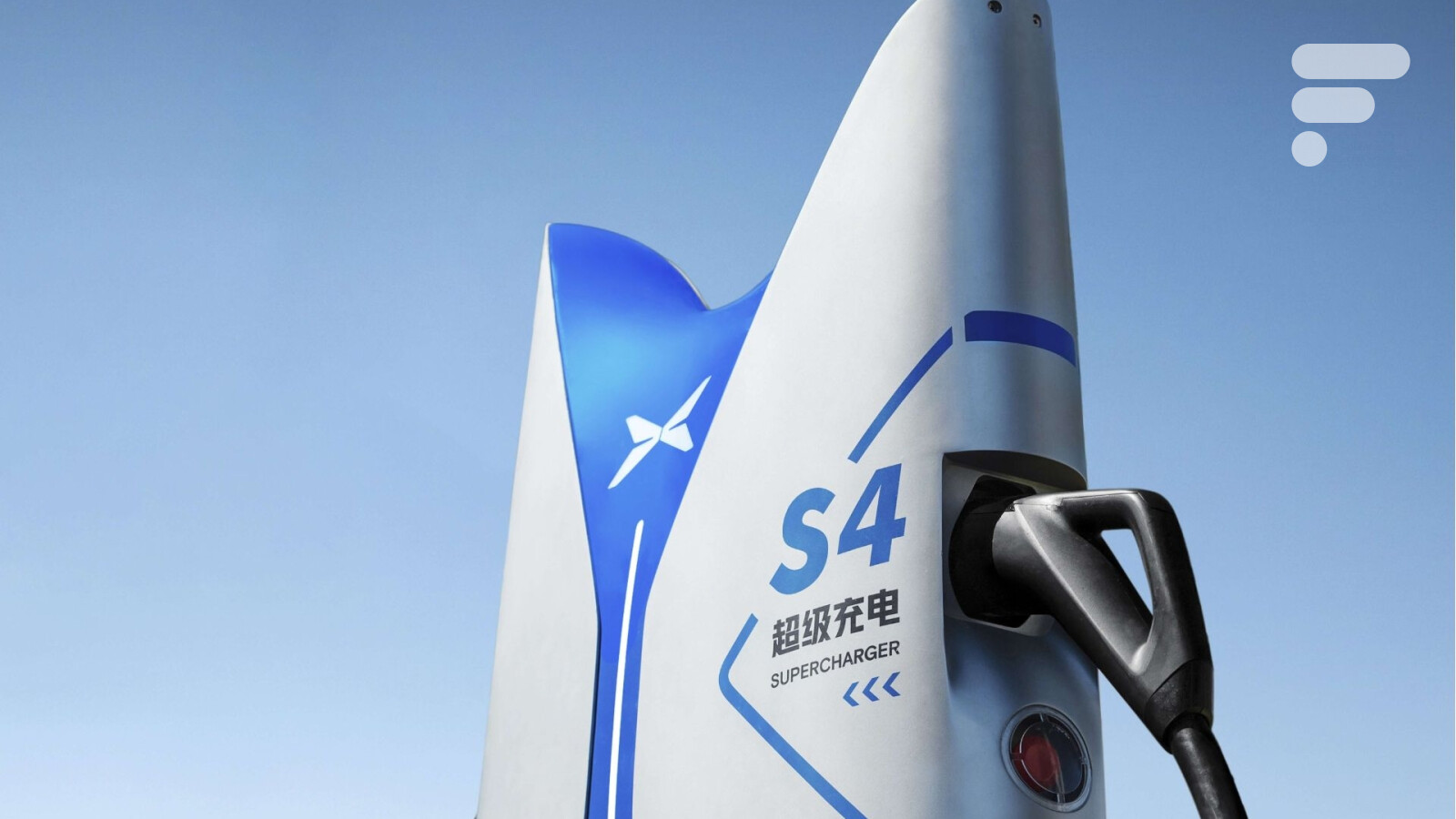

Voilà à quoi ressemble du 670A / 480 kW chez Xpeng
la section est standard.
https://www.frandroid.com/produits-android/automobile/voitures-electriques/1433989_xpeng-devance-tesla-avec-cette-nouvelle-borne-de-recharge-ultra-rapide
