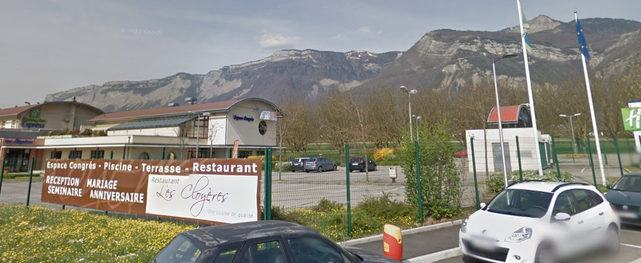

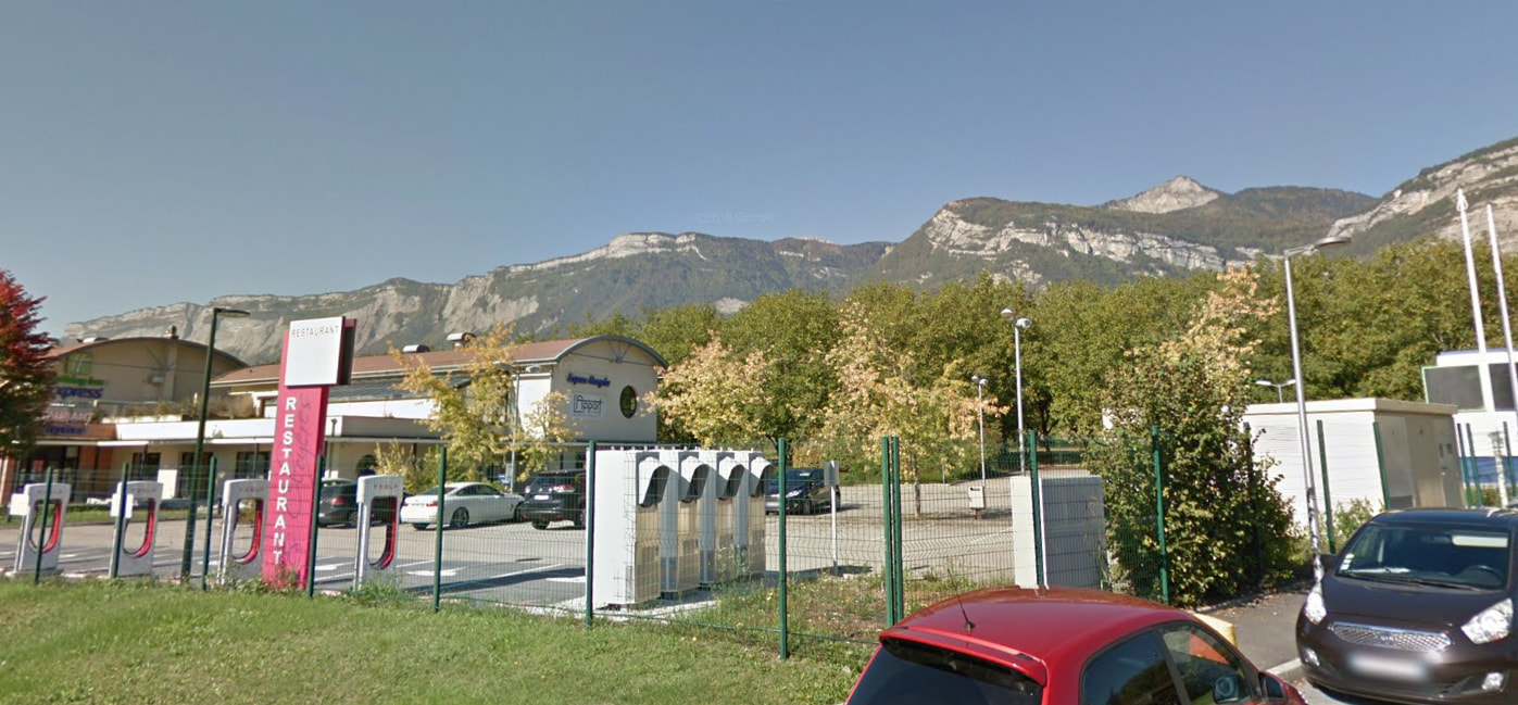

° petit exemple concret avec cette station près de chez moi.
En 2013 sans la station :
En 2017 avec la station (8 chargeurs de 250 kW, donc en théorie si y a pas de limitation de la puissance quand plusieurs voitures chargent on peut monter à 2 MW) :
On voit qu’en plus des bornes, il y a un petit bâtiment qui a été ajouté, sur la gauche. Sans doute un poste de transformation HTA vers BT (en 2017 il me semble que Tesla ne déployait pas encore de batterie sur stations, c’était encore au stade de pilote).
@MattS32 t’a répondu beaucoup mieux de ce que j’étais en train de faire :+1:
