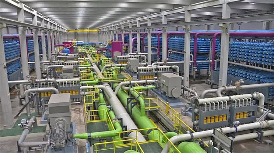

Des chercheurs de l’Université de Stanford ont inventé un dispositif de dessalement, qui pourrait, à terme, rendre la conversion de l’eau de mer en eau douce rentable et bénigne pour l’environnement, grâce à la valorisation de la saumure.
