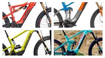

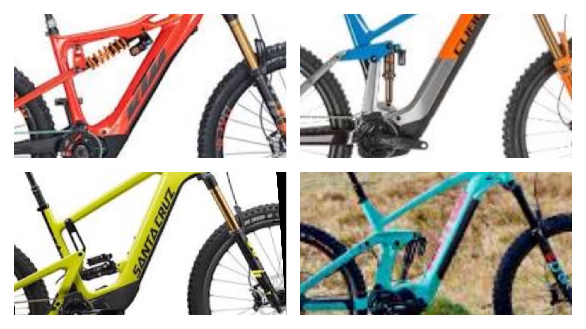

Les modèles récents optent pour les formats de batterie tube.
Ils intègrent tous les batteries dans les cadres.
La batterie reste accessible, démontable et remplaçable en toutes occasions très simplement par clé antivol et cliquet.
Parce que La batterie doit pouvoir être rechargée dans son appartement au 4 eme étage sans avoir besoin de monter tout le vélo.

Dans l’immédiat, oui… Mais il pourrait y avoir des difficultés quand il s’agira de la remplacer dans dix ans… Pas sûr de trouver encore un modèle au bon format. Alors que si la batterie n’est pas intégrée au cadre, y a toujours moyen de bricoler.

Merci pour cette réponse… J’ai parfois l’impression que « les gens » parlent de trucs qu’ils ne connaissent pas… (batterie intégrée = batterie collée indémontable)
Idem chez moi : 2 Haibike à moteur Yam et 1 KTM à moteur Bosch (gen2). Aucun soucis depuis 5 ans sur les 2 plus anciens vélos
A leur décharge le terme « intégré » est trompeur.
Ça peut laisser imaginer que les cellules des batteries sont dispersées dans les creux du cadre du vélo.
Esthétiquement ça serait top mais ça serait une grosse connerie.
Et comme les fabricants de vélo ne sont pas les fabricants des moteurs et batteries c’est pas près d’arriver.
Meme specialized,qui est un cas a part, a un système bien à lui démontable.
