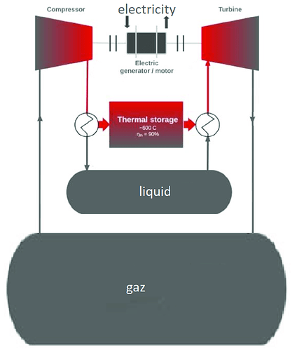

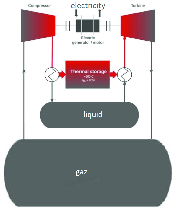

C’est à peu près çà…
Transformer un gaz en liquide (liquéfaction) libère de l’énergie (exothermique).
Transformer un liquide en gaz (vaporisation) nécessite de l’énergie (endothermique).
Dans un système « adiabatique » on récupère la chaleur de la liquéfaction pour l’utiliser lors de la vaporisation.
Ca augmente le rendement du système!
Voici un dessin que j’ai un peu modifié:
