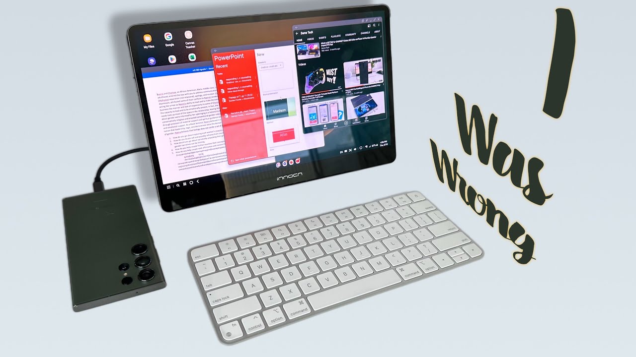

Une vidéo nous épargnera bien des mots/maux.
https://m.youtube.com/watch?v=Y7H9iBbfgs4
Une vidéo qui n’émane pas de Samsung et qui ne répond d’ailleurs pas à ma question (je ne demande pas s’il y a une sortie vidéo filaire, ça ça se déduit du support DeX, mais quel protocole vidéo ? quelles performances ?). Ce qui tend à confirmer ce que je dit : ce n’est pas une fonctionnalité sur laquelle il y a une forte demande, au point que même quand elle est là, les constructeurs eux même ne communiquent quasiment pas à son sujet… Quand une fonctionnalité est très demandée, les constructeurs la mettent en avant…

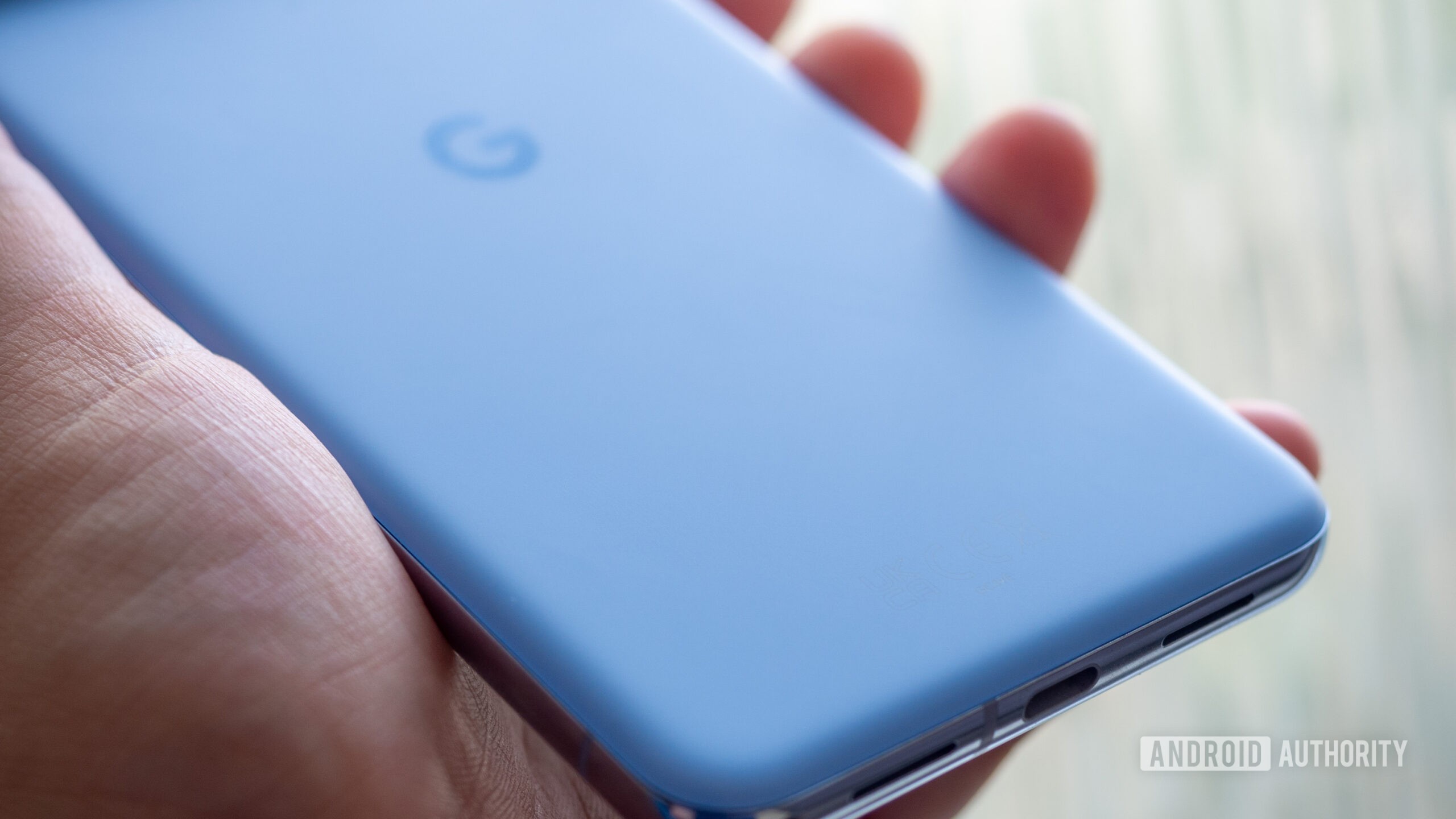

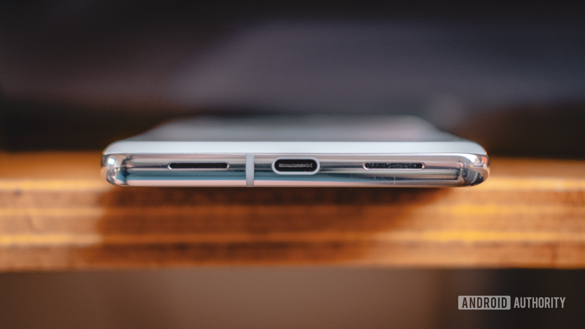

Pour comprendre un peu mieux l’origine et le mode alternatif Displayport sur USB-C.
https://www.androidauthority.com/pixel-8-leak-usb-displayport-3338385/
Je connais hein, ça fait des années que ça existe. Mais ça ne fait pas partie de la norme USB-C. Les alternate mode sont définies dans des normes externes (DisplayPort en l’occurrence). Donc rien n’oblige à l’implémenter.
Et ça répond toujours pas à ma question concernant le cas du S23. Quel protocole ? Quelles performances ? On n’en sait rien. Ça peut être du DisplayPort. Mais ça peut aussi être du HDMI. Ça peut être limité à du FHD 60 Hz, tout comme ça pourrait faire du 8K 120 Hz… Samsung ne dit strictement rien sur le sujet. Ce qui fait que tu peux même pas acheter un écran en étant sûr qu’il va marcher, sauf si quelqu’un d’autre a testé avant et publié le résultat de son test… Ça montre bien à quel point cette fonctionnalité n’intéresse pas grand monde…
Par contre l’article que tu cites semble dire que les P8 vont avoir le DP sur USB-C. Alors du coup, de quoi tu te plains ? Dans ton premier message tu allais jusqu’à qualifier les Pixel 8 de dumbphone dont les 7 ans de support ne servent à rien parce que tu peux pas sortir de la vidéo en filaire, et finalement maintenant tu partages un lien vers un article qui semble dire qu’ils peuvent le faire…

C’est confirmé pas de mode desktop lorsque connecté à un moniteur avec un pixel de Google.
https://www.androidauthority.com/pixel-8-features-scrapped-3375014/
L’expectative remise à la prochaine version d’Android, heureusement il y a 7ans de mise à jour. :joy:
Ah intéressant :
  • Le hardware des Pixel 8 supporterait bien le DisplayLink;
  • il ne serait pas activé au niveau logiciel.
  • rooter le téléphone permettrait de l’activer.
https://www.androidauthority.com/google-pixel-8-display-port-3376141/
EDIT - le tweet source est moins affirmatif : cette personne a trouvé un setting lié au DisplayLink dans un fichier de configuration; mais n’a pas du tout testé le truc :
You might be able to enable DisplayPort Alternate Mode (ie. display output over USB-C) if you root the device. That’s because it seems to be disabled at a software, not hardware, level unlike previous Pixels.
Thus, if you root the phone and override this property (eg. via ‹ setprop persist.vendor.usb.displayport.enabled 1 ›), then this may be enough to enable DisplayPort Alternate Mode.
Anyway, if you manage to get display output working using what I said, please let me know!
Suivi de ce tweet
~~I have some bad news to share: This method didn’t work. […] ~~
EDIT 2 - en fait avec plus de modifications, ils ont réussi à activer le DisplayLink : https://twitter.com/MishaalRahman/status/1713593339004498326
I WAS RIGHT! THE PIXEL 8 SUPPORTS DISPLAY OUTPUT! Earlier I shared a method to enable DisplayPort Alt Mode on the Pixel 8. At first I thought it didn’t work, but
@mile_freak07
tried the same method and it worked for him! Video proof + full details linked in the reply
