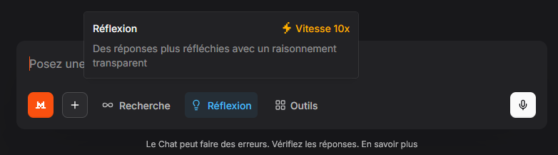

En effet, en passant par le site y a bien le mode réflexion, je l’utilise rarement via le site. bizarre que via API en passant par certaines plateformes il est l’un des rares modèles à ne pas posséder de raisonnement.
Merci pour la correction.
Parce que quand tu passes par des plateformes, ce sont souvent des plateformes qui hébergent leur propre instance, et si tu sélectionnes Mistral, c’est le modèle Mistral de base qui est généralement proposé, car moins coûteux à faire tourner, pas le modèle Magistral, qui est celui proposant le mode raisonnement (et il y en a d’autres encore, Codestral pour le code, Document AI spécialisé dans l’extraction de données, Devstral pour les agents de dev, Nemo pour les gros contextes…).
Sur les API directes de Mistral, tu as bien accès à Magistral : https://mistral.ai/fr/pricing#api-pricing
