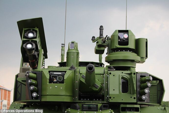

Oui, en voilà un qui équipe nos propres force, c’est le petit matereau avec les 4 micros bouboules en haut à droite :
