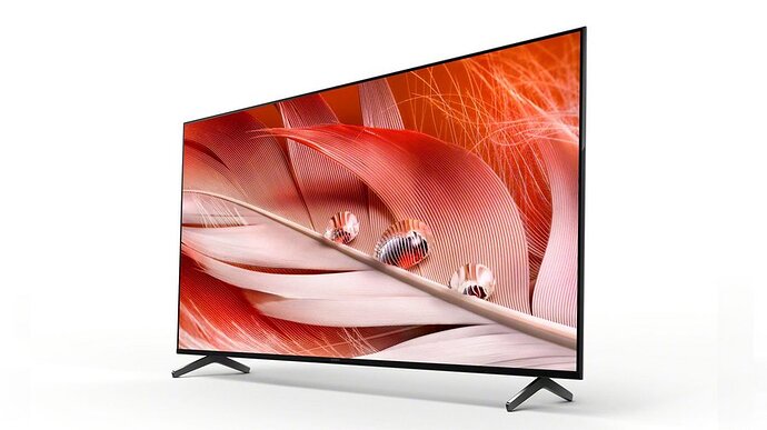

Commentaires : Test Sony Bravia XR-55X90J : une alternative intéressante aux téléviseurs OLED?
Pour 2021, Sony a choisi de renouveler ses gammes de téléviseurs
LCD sans pour autant prendre le virage Mini-LED
, un rétroéclairage que Samsung, LG et Hisense ont adopté en rejoignant ainsi TCL. Est-il encore pertinent d’investir près de 1 400 € pour un modèle Full Array LED en 55 pouces chez Sony ? On fait le tour de la question avec ce test !
