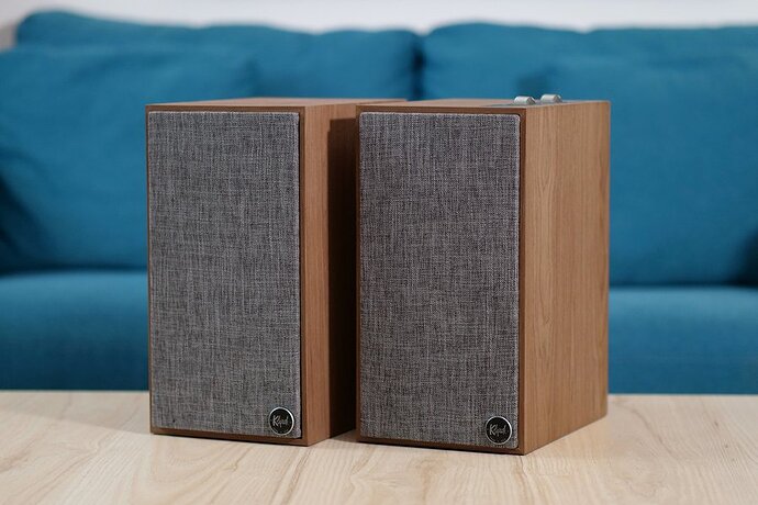

Après les One, Three et Sixes, Klipsch a créé une quatrième proposition en termes d’enceinte active : les Klipsch The Fives. Ce modèle intermédiaire est intéressant à plus d’un titre. Il se présente dans un format classique à l’esthétique rétro accompagné d’une multitude de connecteurs pour pouvoir remplacer une chaîne HiFi. Mais en est-elle réellement capable ? C’est ce que nous allons vérifier.
