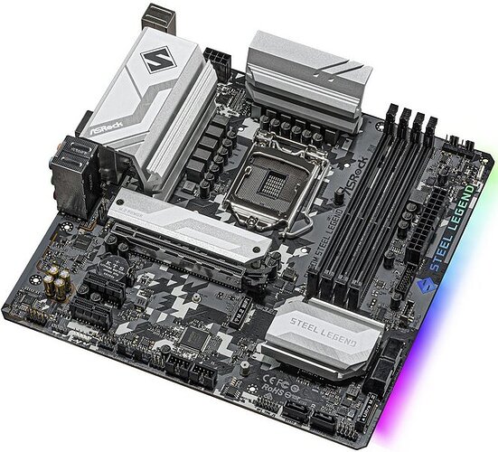

Afin d’assurer la promotion de ses processeurs Rocket Lake-S, Intel a logiquement mis l’accent sur le chipset Z590, le haut de gamme qu’il destine aux meilleures cartes mères
. Nous avions toutefois à cœur de vérifier le comportement d’un chipset plus « accessible », le B560.

Je ne comprends pas ce point dans les moins : « Seulement 12 lignes PCIe 4.0 »
Le port PCI-E 16x n’est en fait qu’un 12x ? Je ne trouve nulle part d’explication de ce point dans le texte de l’article, ni sur le site d’ASrock.

Les 12 lignes PCIe ne concernent que le chipset (limité au PCIe 3.0). Il y a en plus les lignes du CPU bien sûr. Avec un Rocket Lake, on peut compter sur 20 lignes PCIe 4.0 : une CG en x16 et un SSD en x4 par exemple.
Merci pour la précision.
Du coup je comprends pas pourquoi c’est dans les moins. Sur une telle carte, 12 lignes PCI-E, ce n’est pas franchement limitant, elles ne sont même pas toutes utilisées : 2 pour les slots 1x, 4 pour le second slot M.2, probablement 1 pour le réseau et 1 pour le son, 2 pour le slot M.2 dédié au Wi-Fi… Ça en fait 10 utilisées. Pas besoin donc que le chipset en gère plus, elles ne seraient de toute façon pas utilisées.
C’est pas comme à l’époque où effectivement y avait des limitations à cause du trop peu de lignes PCI-E, qui faisait qu’on ne pouvait pas utiliser tous les slots à la fois, même avec un chipset haut de gamme (par exemple j’avais une carte mère Z170 avec 1 PCI-E 4x et 3 PCI-E 1x, mais dont le PCI-E 4x ne pouvait être utilisé qu’en 1x dès lors qu’un des slots 1x était utilisé).
Quand au fait que c’est du PCI-E 3.0 et non 4.0, il me semble que c’est le cas de tous les chipsets actuellement, y compris le Z590 chez Intel et le X570 chez AMD, donc ça n’est pas non plus un moins, c’est juste standard.
À la limite ce qu’on pourrait plutôt reprocher à cette carte c’est justement de ne pas avoir un slot PCI-E supplémentaire, vu que visiblement toutes les lignes PCI-E du chipset ne sont pas exploitées.

En effet, on pourrait critiquer le nombre ou le choix des slots PCIe plutôt que le nombre de lignes.
C’est un peu la limite de ce test qui, comme je le dis, prend cette carte mère en exemple, mais parle aussi beaucoup du B560 : le reproche du nombre de lignes est plutôt formulé contre le B560.
Très franchement, si tu n’as pas besoin des fonctions supplémentaires offertes par les H570 ou Z590, le B560 est un choix intéressant. Non, ce n’est pas « ridicule » de mettre un i7 sur une telle carte mère.
Pour une carte qui vient de sortir, dire qu’elle est fiable me semble trop s’avancer, je dirais plutôt a priori fiable.
J’aime bien cette carte, les radiateurs sur les VRM et le chipset donnent une impression de solidité. J’aurais juste voulu un slot PCIe x4 à la place d’un des x1, pour parer à tous besoins futurs tels qu’une carte Ethernet 10Gb en x4.
