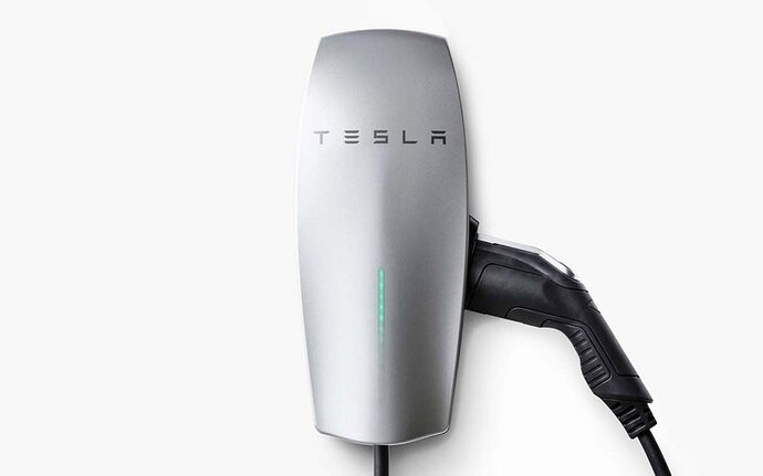

Après avoir annoncé la compatibilité de ses Superchargeurs avec d’autres véhicules électriques
, Tesla poursuit un peu plus son ouverture en proposant un tout nouveau chargeur mural, compatible avec toutes les voitures électriques américaines.

D’apres l’article, on parle de borne domestique…

Le sujet, c’est les bornes Tesla 9,6kw, donc l’abonnement edf qui va avec !!! Cela semble énorme pour un particulier en habitat individuel.
Je peux très bien installer une borne 3,2 ou 3,7, mais absolument pas une 9,6 ( même avec un abonnement 12 kva).
Et je le répète, c’est pas parce que la borne fait 9.6 kW maximum qu’on est obligé de l’utiliser à cette puissance… La plupart des bornes sont configurables, je doute que celle de Tesla ne le soit pas.
Et avec un peu d’intelligence, une borne 9.6 kW peut passer sur un abonnement 12 kVA. Je ne sais pas si c’est le cas de celle de Tesla, mais certaines bornes (chez Wallbox par exemple) savent adapter en temps réel la puissance qu’elles délivrent en fonction de la puissance disponible (en mesurant la consommation des autres équipements).
Et puis bon, la limite en résidentiel en France, c’est pas 12 kVA mais 36, donc si tu veux installer une borne et l’exploiter au max, tu peux le faire, faut juste augmenter ta puissance (et éventuellement, si nécessaire, qu’Enedis fasse ce qu’il faut côté raccordement).
