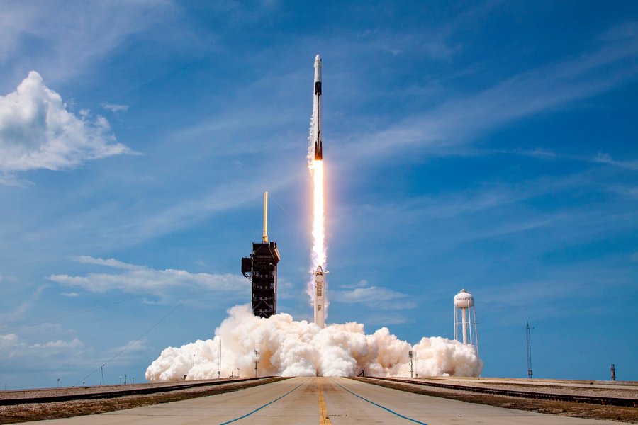

Commentaires : SpaceX va remplacer deux moteurs du Falcon 9 pour son prochain vol habité
Lors d’une conférence de presse, SpaceX a annoncé que deux moteurs Merlin étaient en train d’être remplacés sur le lanceur Falcon 9 qui acheminera prochainement quatre astronautes dans l’espace.
