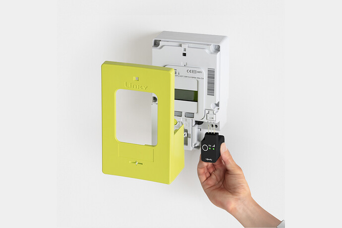

Malheureusement je vois pas comment on pourrait installer ce capteur, les compteurs étant scellés
L’endroit où brancher le capteur est librement accessible.
Pas toujours, ça dépend comment l’installation a été faite. Parfois, le scellé empêche aussi l’ouverture du capot :
https://particuliers.engie.fr/electricite/conseils-electricite/conseils-linky/ouvrir-compteur-linky.html
En pratique je serais curieux de savoir à quelle occasion Enedis décide de mettre un scellé sur la coque en plastique. Son retrait ne permet pas d’accéder aux bornes, ne facilite aucunement la fraude, et ensuite des clients vont se plaindre s’ils prennent une offre chez un fournisseur qui fournit un boîtier à connecter à la TIC.
Je ne serais pas étonné qu’on trouve davantage de scellés posés par erreur par un prestataire, que par la volonté d’Enedis. Je ne serais pas étonné qu’Enedis n’ait même pas l’information sur la présence de ce scellé chez un client qui n’a jamais été accusé de fraude.
Le cache-bornes a son propre scellé et le compteur détecte son ouverture, lui doit par contre obligatoirement rester scellé en dehors d’une intervention par un technicien autorisé. Mais son retrait n’est jamais nécessaire pour se connecter à la TIC.

Non, il faut tirer vers soi le cache vert pomme, qui n’est pas plombé.

non, on peut accéder sans problème à l’endroit pour le mettre ( voir la photo d’entête ).
