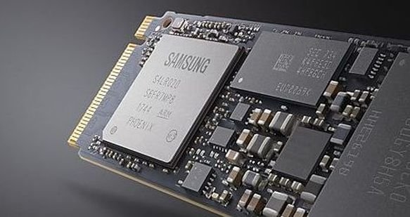

Commentaires : Samsung prépare ses premiers SSD PCIe 5.0 pour mi-2022
Et ce n’est pas par hasard si cela coïncide plus ou moins avec la fenêtre de lancement de Sapphire Rapids chez Intel.
