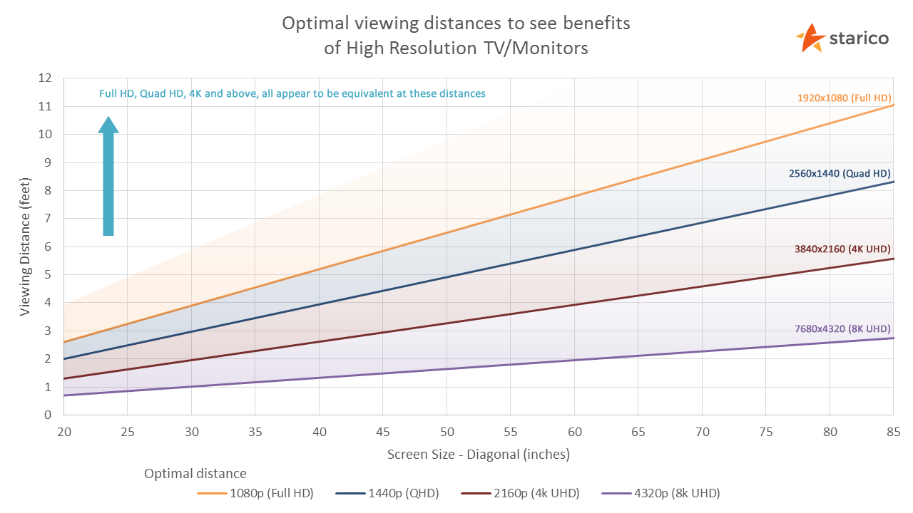

et si c’est plutot au commentaire de @tfpsly dont tu fait références, à savoir :
« En 4K, pas besoin de 43 », 28" passent très bien pour bosser."
le tout avec un graphique qui montre la distance entre un utilisateur et … un téléviseur

Bref on parle pas de TV, donc le graphique de @tfpsly est nul et non avenu, pour un ordinateur on affiche une résolution « adpatée » à la diagonale, et cette résolution est inférieure à 4K, bien évidemment. Même si la dalle fait 4K
TV ou écran on s’en fout : la 4K n’est utile que si on peut voir les détails supplémentaires.
Tu trouveras pleins de graphs équivalent à « mon » graph pour écrans d’ordi et télé.
Et la conclusion est toujours la même : si on est proche (cas d’un écran d’ordinateur, notamment pour le travail), la 4K sous 30" est utile :
Etc.
