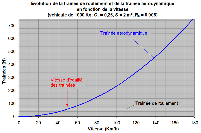

Dans un contexte autoroutier (et sur nationales), où l’on ne freine quasiment pas, il n’y a pas de récupération d’énergie sur les VE. On est donc dans un cas similaire au thermique où le moteur doit compenser les frottements.
Si vous allez sur Wikipedia par exemple, vous verrez dans les équations que le poids intervient à plusieurs endroits dans l’équation mathématique (au même titre que d’autres facteurs comme le Scx) :
https://fr.wikipedia.org/wiki/Consommation_de_carburant_des_véhicules_automobiles
Donc dire qu’il n’est pas important de contenir le poids des VE pour la consommation est incorrect. Les constructeurs qui conçoivent des plateformes spécifiques (Renault, Tesla, Jaguar, …) le font notamment pour ceci, pas pour la beauté du geste !
Vous oubliez juste un truc…plus c’est lourd, plus les frottements sont élevés…
Poussez donc votre voiture à la main, à vide, chargez 500 kgs et recommencez…
Vous allez vite sentir la différence , votre batterie aussi…et ces frottements, c’est une constante que vous traînez en permanence.

Mais pourquoi tu insistes? Voici le calcul:
Voici mes constantes:
Coeff de résistance frottement pneu sur route: 0.01
g=9.81N/kg
p=1.292kg/m^3
Voici mes exemples:
Model 3: masse:1645kg et sCx:0.5
Zoé : masse:1475kg et sCx:0.75
Maintenant passons aux calculs (seule la trainé sera prise en compte pour les frottement de l’air):
Force = force frottement pneu/asphalte + frottement air (trainée) en Newton
Force Model3: 0.01x1645x9.81+1/2x1.292x0.5xvitesse^2 en Newtown
Force Zoé: 0.01x1475x9.81+1/2x1.292x0.75xvitesse^2 en Newtown
Pour v=130km/h soit 36m/s
Model3: 161.4N+418N = 579.4N
Zoé: 144.7N+627N = 771N
On trouve sur le net la conso sur autoroute d’une Zoé vers 28kWh/100km et d’une model 3 vers 19.8kWh/100km (a vos calculettes)
A toi de juger si le poids à une incidence qui mérite de te et me faire perdre autant de temps?

CitationElle vaut de 13 à 20 % pour les véhicules thermiques et autour de 50 % pour les véhicules électriques
souce:https://fr.wikipedia.org/wiki/Aérodynamique_automobile

Pour revenir aux calculs, le poids compte bien (même si à 130 km/h ce n’est pas le premier paramètre) et vous oubliez les variations de pentes où la formule est complétée par une troisième formule… qui intègre le poids.
Et comme il est rare d’avoir des autoroutes parfaitement planes, l’impact est donc plus grand qu’avec votre formule simplifiée.
