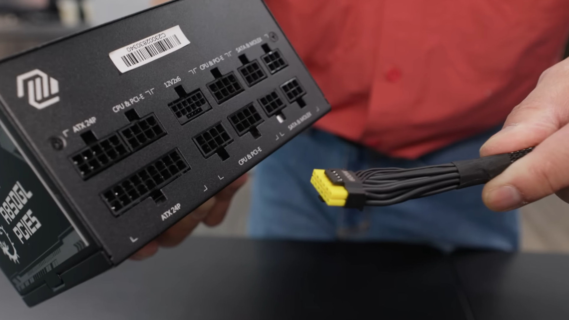

Il y a plusieurs cas ressencés de fonte avec cable non tordu car utilisé via un adaptateur en angle et dont l’adaptateur « soudé » au connecteur après la fonte était manifestement bien enfoncé. Et c’est toujours du côté carte que ça brûle et jamais du côté de l’adaptateur en angle ou vient s’enficher le câble.
De toute façon, si c’est tellement sensible à la moindre erreur d’un demi milimètre sous peine de rendre HS une carte à 1500€/2000€, c’est que la conception est à revoir côté connecteur de la carte. Un simple clips sur la prise qui oblige à connecter à fond aurait déjà résolu le problème si c’est bien la cause.

– Cela dépend de comment est fabriqué ce connecteur 2 couleurs, si c’est pour avoir un truc en 2 morceaux pas costaud c’est peut être d’autre problème qu’on risque d’avoir
– Dans sa video il aurait pu éviter de montrer une insertion en poussant sur le câble, on pousse sur le connecteur, on tire sur le connecteur, pas via le câble
