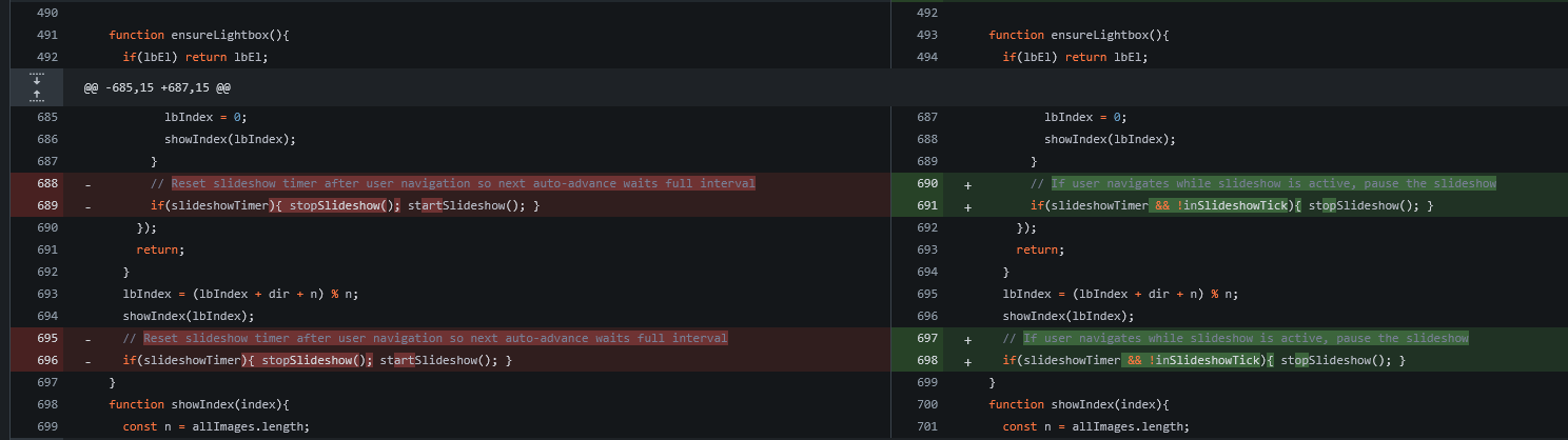

C’est bien des corrections qu’elle fait, elle ne regénère pas tout intégralement à chaque fois hein…
Ça génère tout d’un coup au départ, puis ensuite à chaque nouveau prompte ça cherche dans le code existant et ça fait les modification qu’il faut.
Pour le versionning, dans mon expérimentation je l’ai fait manuellement, avec un commit après chaque prompt, mais certains agents peuvent le gérer eux même (il me semble que c’est le cas de Cursor par exemple).
Voilà par exemple un diff qui a été généré :
Avec ce prompt :
On a bien juste une modification sur le code existant, correspondant à la demande, et pas une regénération intégrale, qui aurait forcément introduit beaucoup plus de diff (une IA ne peut pas regénérer deux fois à l’identique tout le code d’une appli).
